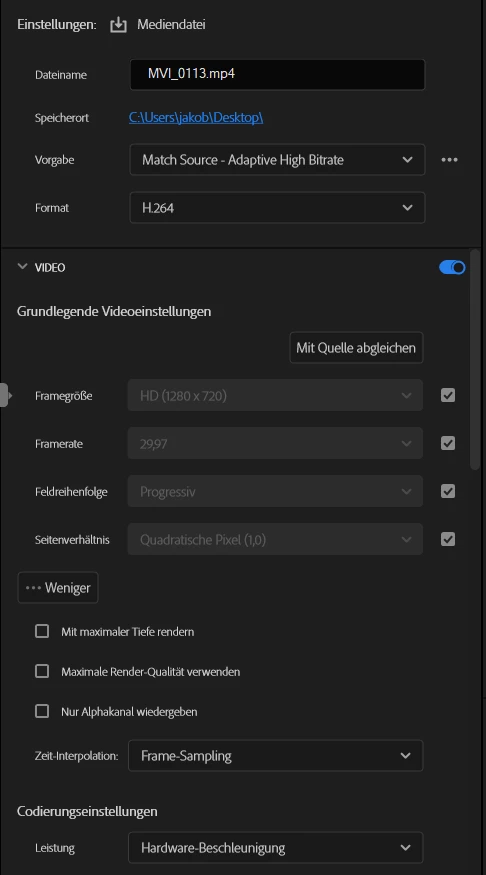

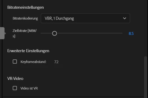

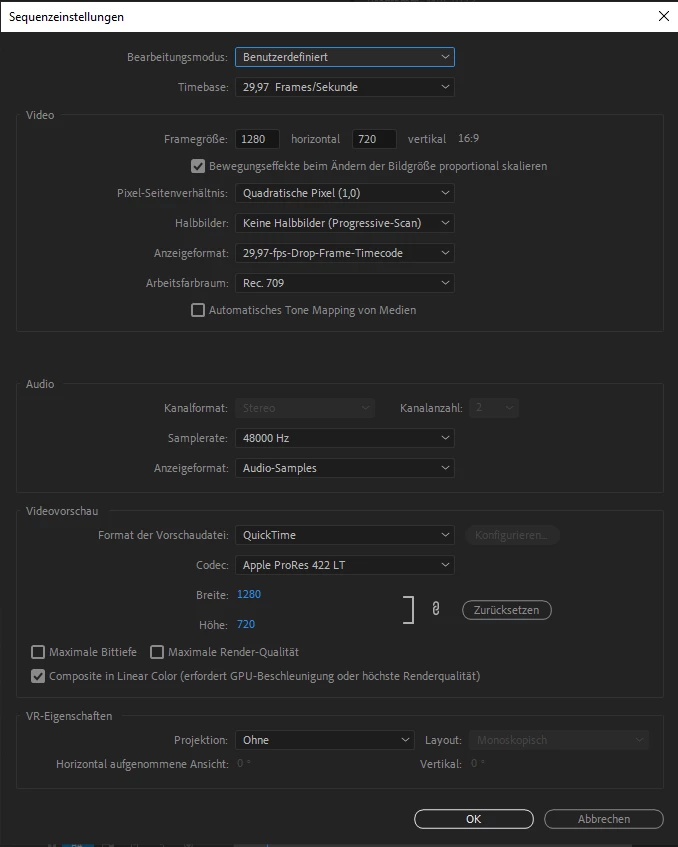

Hallo Community,
Ich möchte mein Projekt, was ich mit meiner Canon 1100D aufgenommen habe, exportieren.
Während des bearbeitens habe ich gute Qualität und alles ist wie immer.
Wenn ich das Projekt nun rendere und exportieren möchte, sind die meisten Ausschnitte des Videos in beachtlich schlechterer Qualität.
Anbei sind meine Sequenz- und Exporteinstellungen.
Ich habe bereits versucht in ein anderes Dateiformat zu exportieren, habe die Bitrate hochgestellt, habe an der Auflösung und Format rumgespielt und maximale Render-Qualität verwendet.
Habt ihr eine Idee woran es liegen könnte?
Liebe Grüße

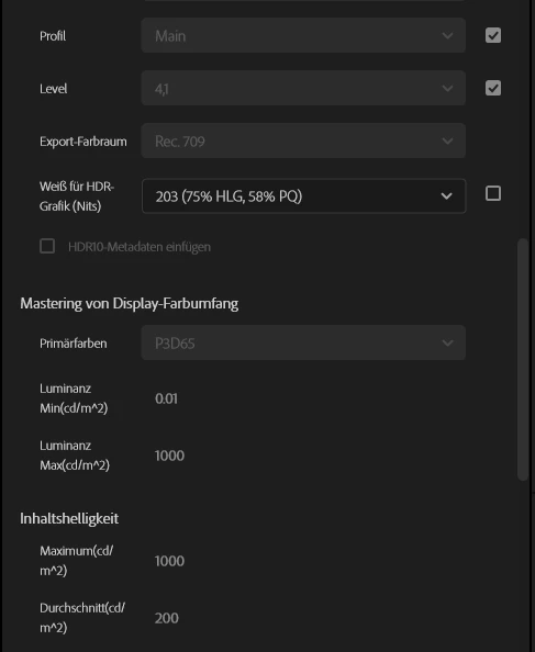

Correct answer Sami Succar
In your Screenshot_5, it seems you're exporting in Color Space 203, try setting it to Rec. 709 to match your sequence settings.
Sami SuccarCorrect answer
June 5, 2023
June 6, 2023
Hey, thank you for your anwser.
The export color space is set to Rec.709. The 203 seems to be the white for HDR Graphic?
Atleast this says 203.
