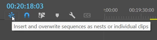

Hallo,
ich habe da mal eine Frage!
Wenn ich ein Projekt bearbeite, z.B.Schnitte und Audio eingefügt habe und dann
speicher und beim nächsten mal das Projekt öffne habe ich folgendes Problem.
Ziehe ich die bearbeitet Sequenz ins Schnittfenster sind die Schnitte weg, die Audiospur
ist schon am Clip angehängt. Der Clip ist zwar vollständig da, aber halt zusammen gefügt.
Die Farbe der Sequenz im Schnittfenster ist Grün.
Ich müss dann die Schnitte neu setzen um z.B. Übergänge einzufügen.
Wenn ich aber diese Sequenz mit rechten Mausklick und dann auf > im Schnittfenster öffnen <
im Schnittfenster öffne wird die Sequnz so wie abgespeichert angezeigt.
Die Farbe der Sequenz Bild hellblau, Audio dunkelblau.
Da ich es nicht besser weiss, ist das evtl. auch so beabsichtigt!
Vorab schon mal ein Dankeschön an alle die sich die Mühe machen und mir antworten.
Gruß Lars
Correct answer Ann Bens
Uncheck setting if you don't want the nest (green).
