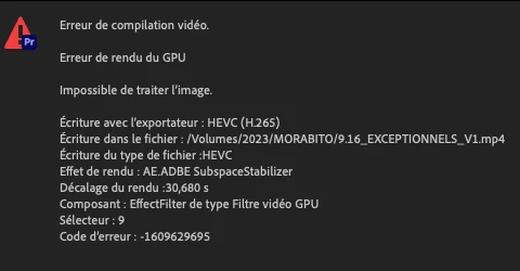

ERREUR TRANSITION FONDU ENCHAINE + STABILISATION
Depuis l'installation de 2024, j'ai constamment un bug quand sur un clip je combine les effets de "stabilisation" + "fondu enchainé". J'ai un Mac Studio avec la puce ultra max, tout à jour etc.
Les bugs sont alératoires, il manque des frames, l'export devient impossible, et l'enregistrement du projet fait planter la machine. Si je redécale l'effet de transition entre les clips, le bug est résolu, mais c'est une perte de temps considérable.
C'est pénible.
Y a que moi ?

Have you tried the suggestions given?
Peru Bob
Nov 9, 2024 3:51 PM UTC
Stabilize the clip and export to an intermediate codec like ProRes.
Then import that to Premiere Pro.

Set Preferences/transition duration  to frames and not broken up second.
