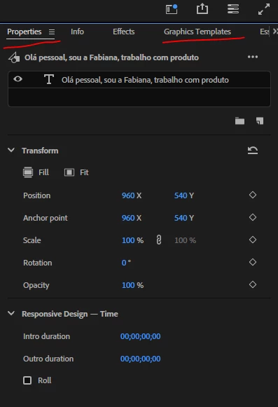

Usou basicamente o premiere pra edição de conteúdo para educação e com a última atualização iquei bem perdido. Tudo que era simples e natural de fazer para mim sumiu ou mudou de lugar. Para formatar o texto de uma legenda transcrita mudou demais o caminho pra mim, e não consigo usar funcões simples que eu utilizava, como por exemplo mesclar legendas ou textos graficos. Não parece e não sei onde encontrar. Se algum puder me ajudar com isso ficaria muito grato.
Não tem mais o botão/icone de mesclar legendas.
E para ormatar os textos tenho que ir em propriedades agora, não dá pra formatar na aba Graphics mais.

To your first screenshot: You are on the Graphics tab. Switch to the Captions tab and I hope everything works as you expect 🙂
To your second screenshot: You are correct. The Essential Graphics panel has been split out into two panels, the Properties panel and the Graphics Templates panel.
Here some more info on the Properties panel:
https://helpx.adobe.com/premiere-pro/using/about-properties-panel.html
