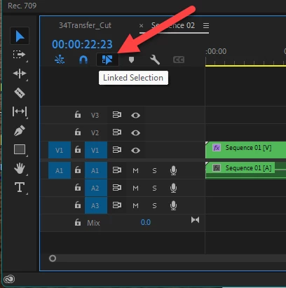

Hallo, vielleicht kann jemand weiterhelfen.
Eigetnlich war es immer so, dass wenn ich einen Clip in die Timeline gezogen habe und ich zB den Anfang kürzen wollte, ich einfach beim Film verschoben habe und der Ton auch gleichzeitig mitgenommen wurde.
Auf einmal muss ich diese immer getrennt bearbeiten. Oder beide anwählen.
Wie kann ich das wieder ändern?
Grüsse
Correct answer MyerPj
Ok. Thank you!
Be sure to have this switch/button BLUE, otherwise you get what you are seeing.
