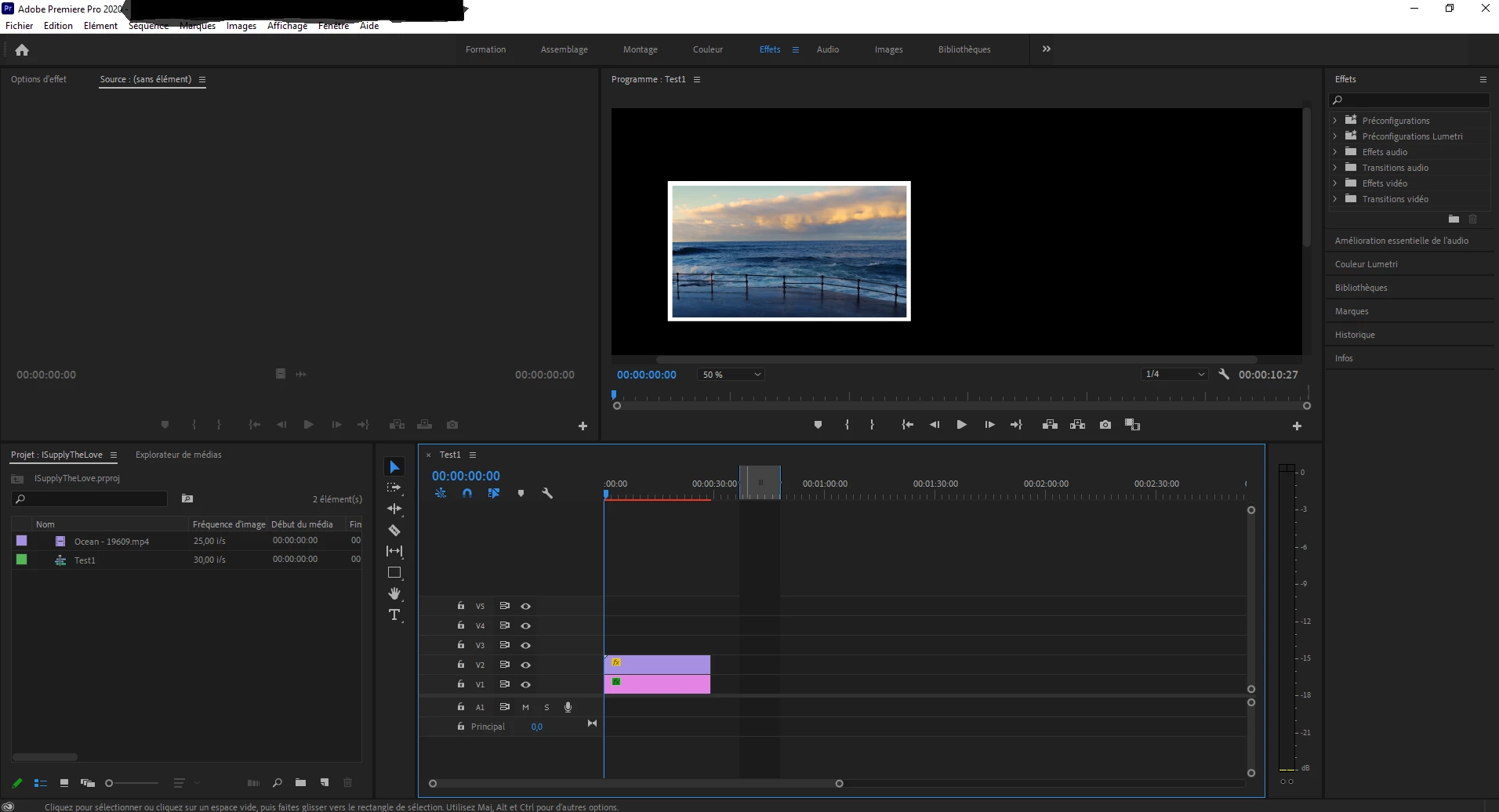

J’ai mis ma vidéo en vignette et mis un rectangle blanc derrière
(au passage, j’aimerai arrondir les angles des deux… mais je n’ai pas encore trouvé comment faire…)
Ma question :
Comment « grouper » les deux objets dans la fenêtre ‘programme ‘ pour faire en sorte que je puisse animer ce ‘groupe ‘ d’un seul coup et non faire une animation pour le cadre et une autre (identique) pour la vidéo ?

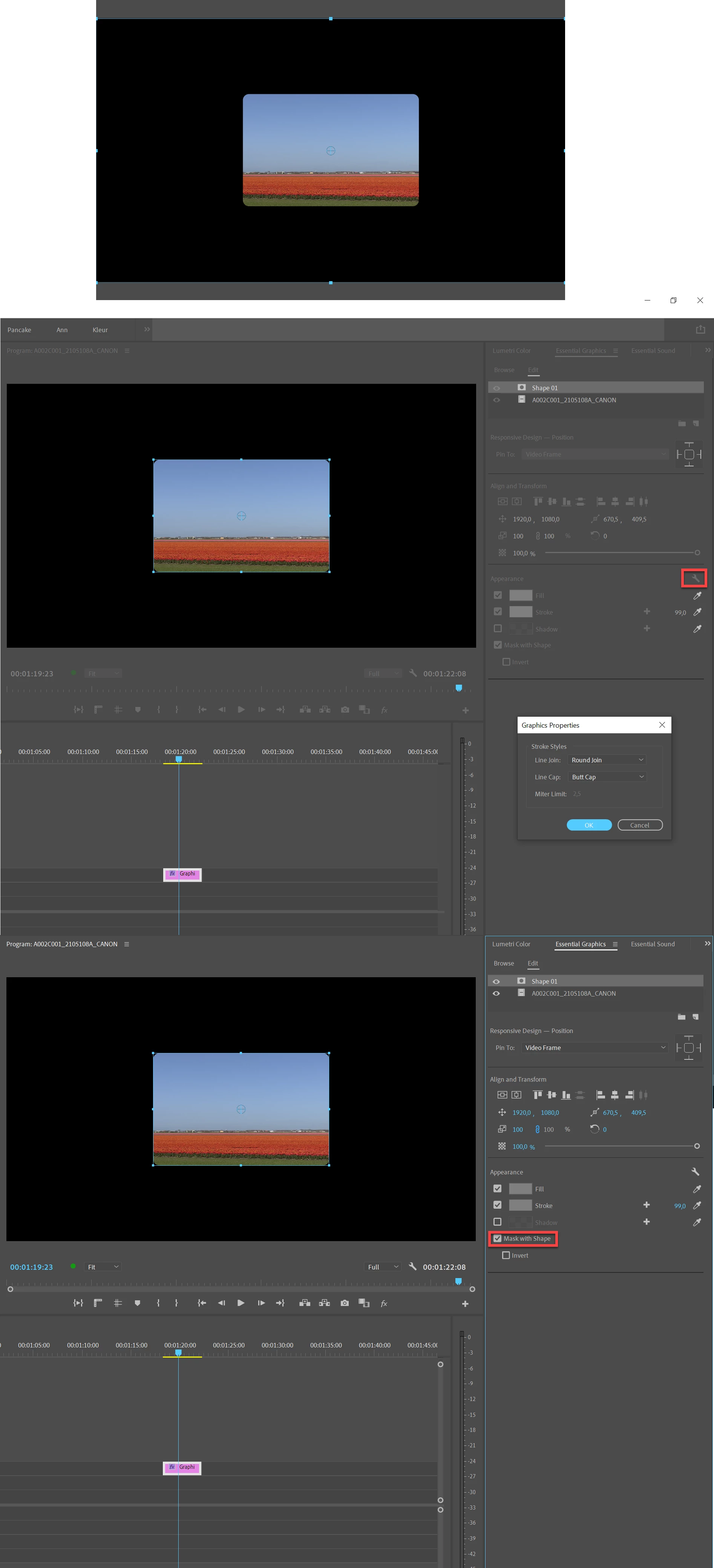

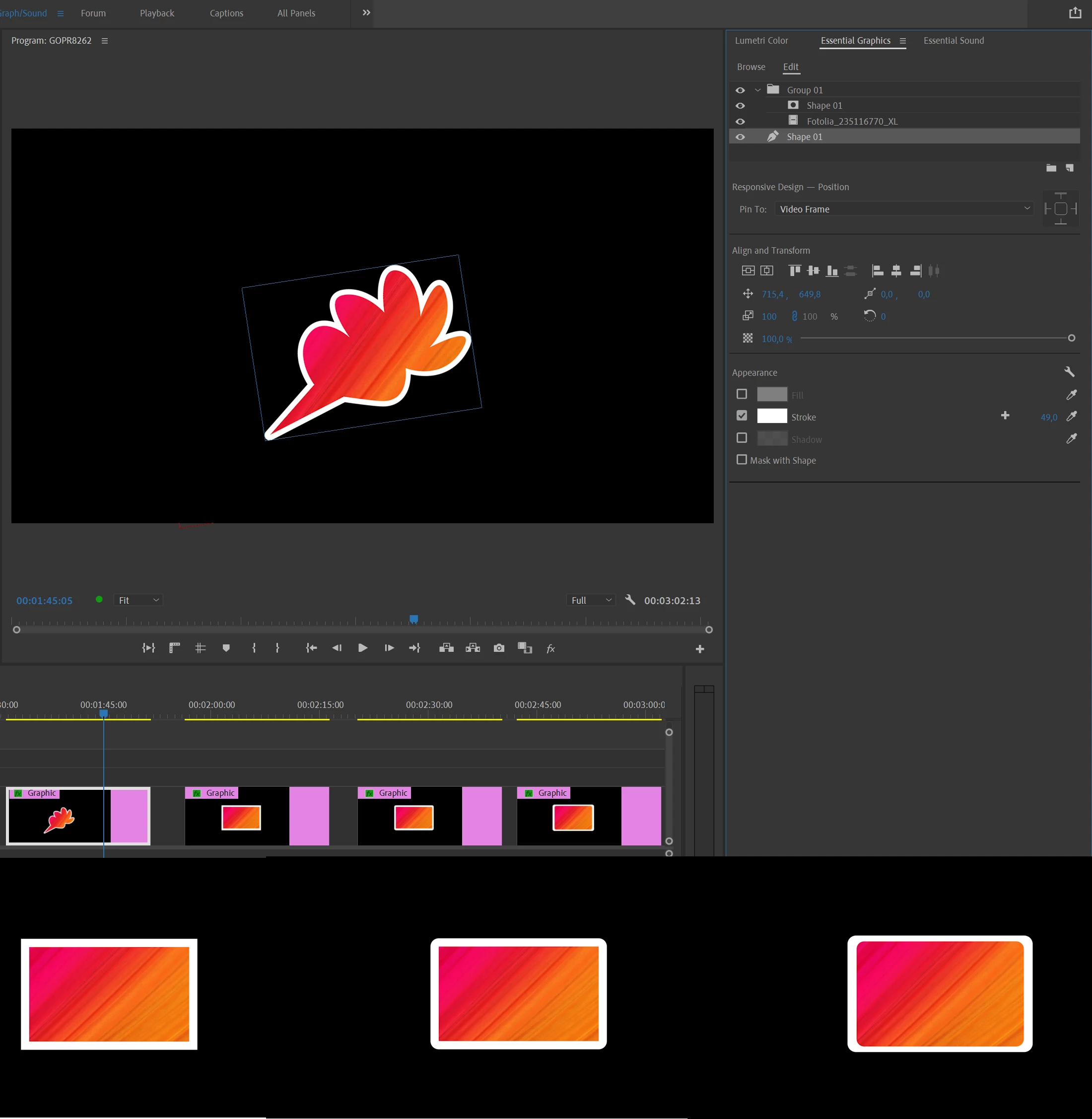

Lasso, right click and nest.
Rectangle is best made in the EGP.
You can make round corners by adding a stroke to the rectangle.
If you have the beta it has rounded corners added.
