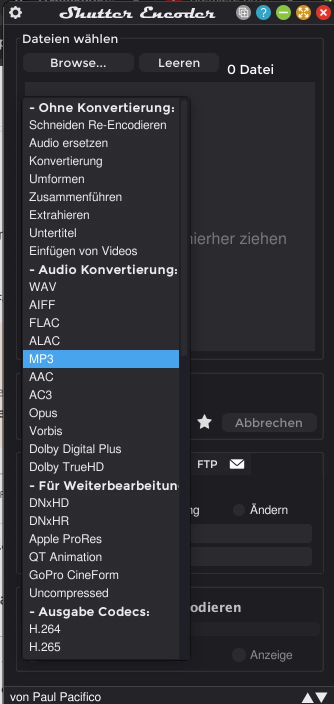

OgBrateAuthor
October 5, 2024
Ok, ich habe mir das Programm heruntergeladen, was muss ich nun genau anklicken?
Da gibt es so viele verschiedene Dinge zum auswählen.
Vielen Dank schonmal für die Hilfe
Peru Bob
October 5, 2024
H264 or Apple ProRes
