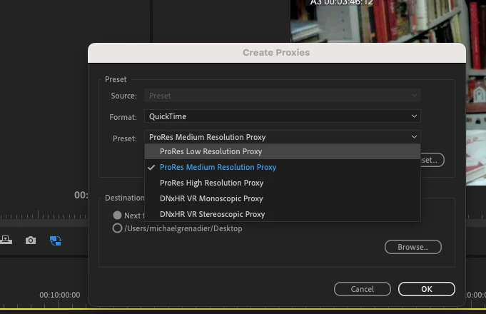

November 6, 2023
Merci pour votre aide
Malheureusement cela ne fonctionne toujours pas.
Sur vos conseils, j'ai fait des proxies avec Me. en prores LT
J'ai un disque dur externe SSD Samsung T7 connecter en USBc
Mon imac Pro n'est pas saturé, il me reste 500Go de place libre
Rien n'y fait, cela ne fonctionne pas
Avez-vous d'autres idées s'il vous plait ?
