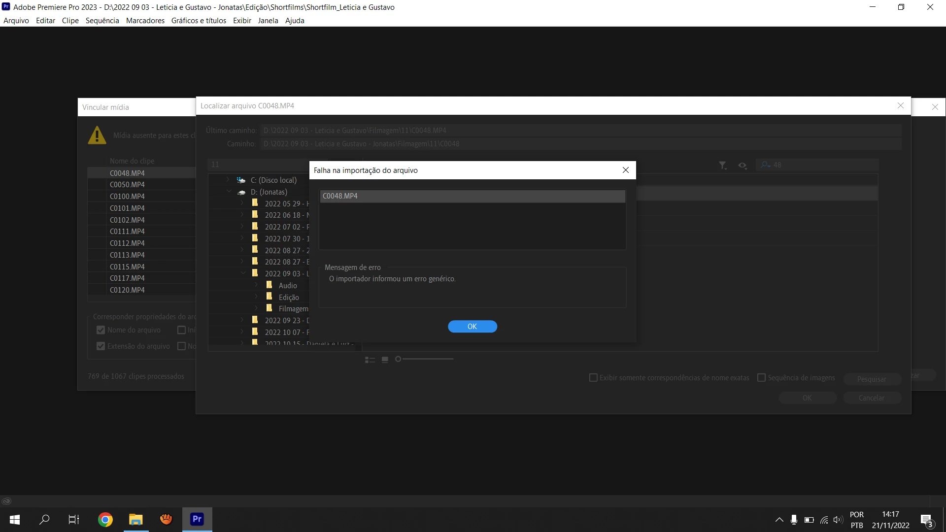

Quando vou sincronizar os arquivos do projeto sempre me ocorre esse problema. Alguém pode me informar como que faz para resolver esse problema?
Minha versão do premiere é a mais atual, win 10

  • Problema  - O importador informou um erro genérico
  • Número da versão do Adobe Premiere Pro: 23.0.0
  • Sistema operacional - Windows 10 Home
  • Etapas para reproduzir  - Eu trabalho em uma empresa que me envia os projetos para eu editar, e no projeto já está todos os arquivos então eu tenho que sincronizar todos os arquivos. Mas em alguns arquivo ocorre esse problema ao apertar para sincronizar. Ou seja para que ocorra isso coloque bastante arquivos em uma pasta e tente sincroniza-los
  • Resultado esperado  - O que deveria acontecer é sincronizar os arquivos sem que apareça esse problema.
  • Resultado real  - Sempre abre uma aba escrito "O importador informou um erro genérico".
