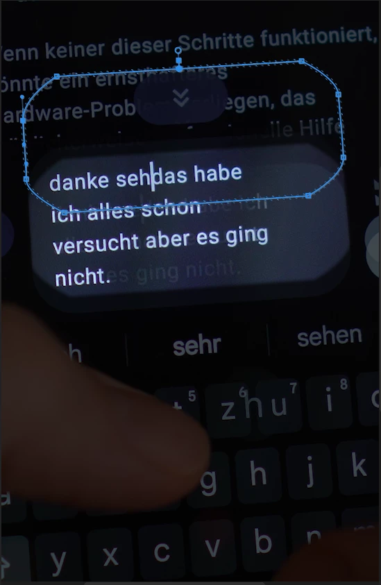

Hallo,
ich habe ein Problem mit der Maskenfunktion in PP. Wie man oben in dem Bild sieht habe ich 2 identische Clips übereinander gelegt und den einen dunkler gemacht um etwas zu makieren. Die Maske ist nur ganz wo anders als sie sein sollte, ihr könnt euch bestimmt vorstellen wie schwierig es ist so zu Arbeiten. Das ganze ist völlig willkürlich, in einem Frame ist alles so wies ein soll, in dem anderem wieder nicht und im nächsten ist das Ding wieder ganz wo anders. Habt ihr das gleiche Problem oder ist das ein Fehler meinerseits?
