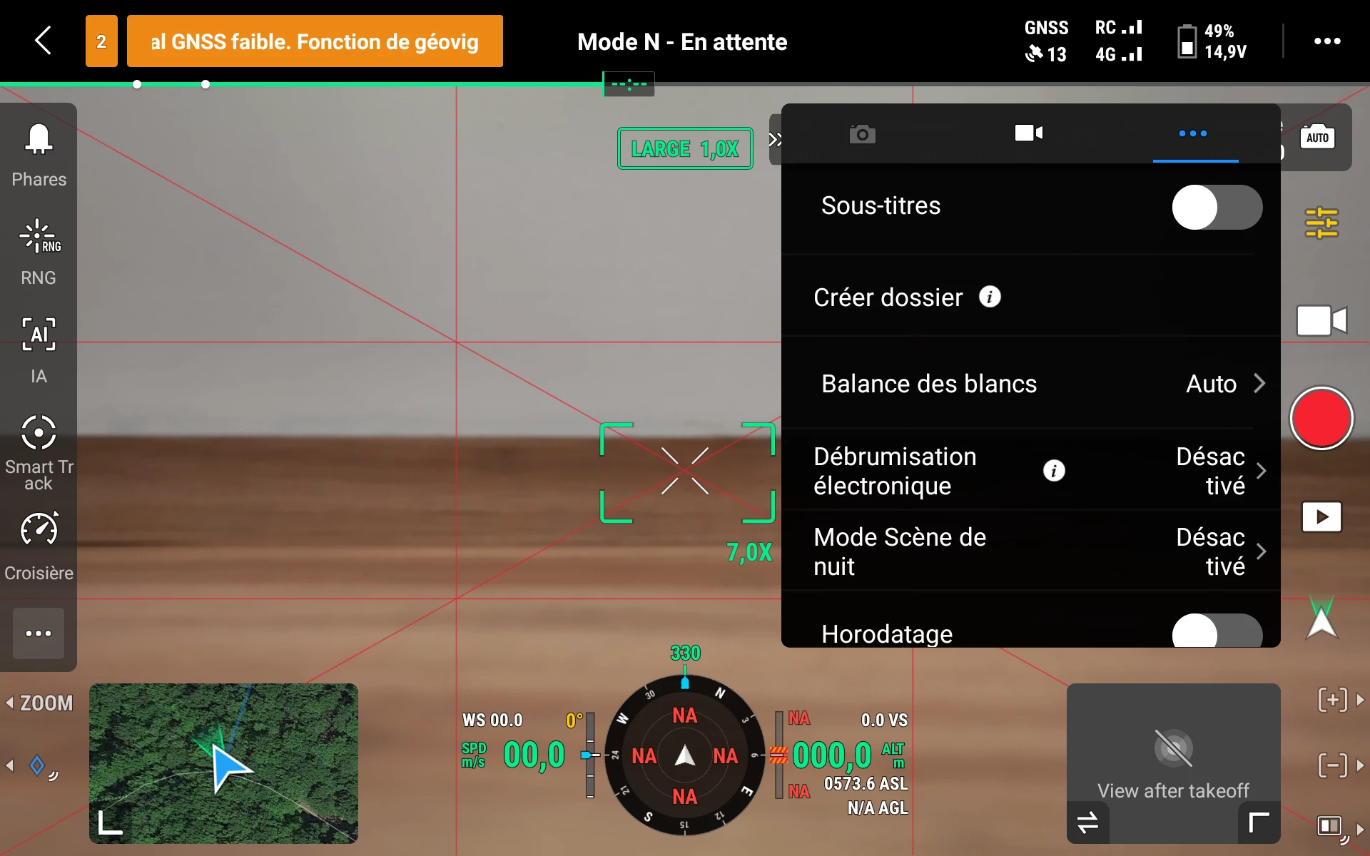

✅ Je vous tiens informé ayant à priori résolu le problème ✅
Le problème vient bien comme je le pensais des fichiers textes inclus dans le format vidéo.
Il faut donc les désactiver :
1°) Aller dans les paramètres de la camera
2°) Cliquer sur les trois petits points
3)° Décocher les “sous-titres”
J’espère que ca vous aidera 😉

FCP USSEL
FCP USSELCorrect answer
Jul 3, 2026 5:06 PM UTC
Franck Cordier Photographies - Ussel / FRANCE
Tim Butler
Jul 3, 2026 10:46 PM UTC
Thank you so much!!!! This worked!!!! Finally!!!  It is called “Video Caption”  in English, but you led me to the right spot!!!!
