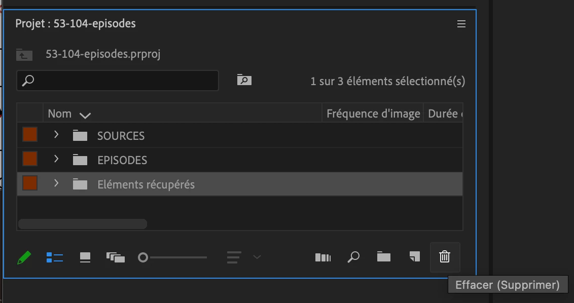

Première : réapparition d'éléments supprimés dans le projet dans un chutier intitulé "éléments récupérés"
Mac Os Ventura 13.3.1, Premiere Pro version 24.4.1 (Build 2)
Depuis quelques jours, à chaque ouverture de mon projet Première, un chutier apparait, nommé "Elements récupérés" et contenant des éléments que j'avais précédemment supprimés. Il est créé automatiquement par Première
J'ai beau
- supprimer le chutier et enregistrer,
- faire Edition > Supprimer les éléments inutilisés
- vider le cache de disque
à la réouverture du projet, le chutier réapparait...
J'ai déjà rencontré le problème l'an dernier  sur un autre projet (versions antérieurs de l'Os et de Première) et ça s'est arrêté au cout de plusieurs mois, sans que je comprenne pourquoi.
Est-ce que quelqu'un sait pourquoi et comment arrêter ce cycle infernal ^^?

Hi ! thank you for this thread !
I am not working in Productions. It is a "single", "simple" project. The thing that is similar to the thread you sent it that i have used "merged clips"  (or so i think. I use Premiere in French, so the terms are different).
I am creating animated series for children. For each episode i am working on, I must record my voice. I do it in Premiere. When i'm done, for each episode, i have many small parts of audio on my timeline. I need to create a single audio file for each episode, so i  "merge" my little audio pieces into one sequence, that I render and replace. Then i delete the merged sequence and the small pieces of audio, as i dont need them any more.
It worked perfectly until the last two episodes. The last two merged sequences that i deleted keep reappearing in a folder called "Recovered Clips', along with the small pieces of audio that they contain.
