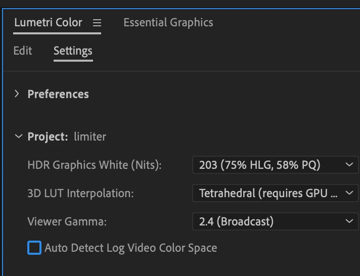

Buenas tardes CarlosSanJuan,
Para visualizar sus videoclips en Sony S-Log3/S-Gamut3.Cine sin que se aplique gestión de color, por favor asegúrese de desactivar la casilla de verificación 'Auto Detect Log Video Color Space' en Lumetri Color > Settings > Project:
Espero que esto le sea de ayuda. Por favor, hágame saber si esto funciona para usted.

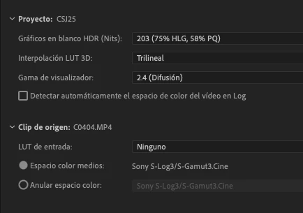

CarlosSanJuan
Aug 15, 2024 4:35 AM UTC
Hola Eric,
Te agradezco mucho tu mensaje.
La casilla de verificación 'Auto Detect Log Video Color Space', la tengo desactivada; sin embargo, sigo con el mismo problema...
A continuación te adjunto unas capturas de pantalla de un video para que puedas ver como se ve el archivo antes y después de importarlo a Premier...
