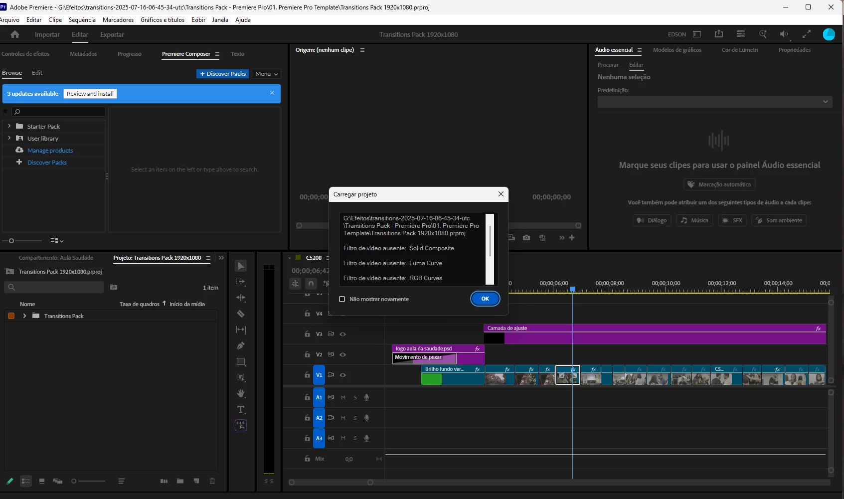

Uso premiere 2026, ao importar um projeto de transição aparece uma mensagem de que filtros de vídeos estão ausentes. O projeto abre mas não é possível usas as transições, esses efeitos vem fechado bloqueados. A mensagem que aparece ao abrir o projeto é essa da foto

    Effects and transitions have changed over time. Seeing your transition pack was made in 2025. Assuming you are on 2026 Might want to revert to 2025 if you want to use those old transitions.
    On a side note: 2026 project do not open in 2025 even when converted as such. Only thing that works is an XML.
    . Obsolete Effects, Transitions and Presets removed

    obrigado por responder. Entendo perfeitamente, mas o que me deixou na dúvida é que esses efeitos eu usei em outro projeto recente no premiere 2026 e funcionou, quando abro esse projeto os efeitos de transição estão lá mas se eu tentar colocar os mesmos efeitos não funciona mais .

    1) Try saving the other recent project where the effects and transitions worked properly with a new name.
    2) Import the problem project into it.
    3) Delete the old media and sequences.
    Do the effects and transitions now work?
