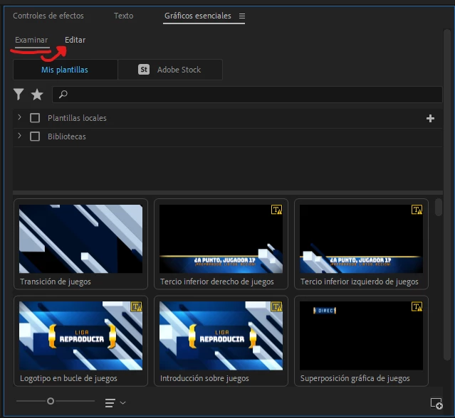

¡Buenas! Tenía el mismo problema y encontré una solución, resulta que en la versión 24.6.4 el conflicto se encuenta cuando la ventana "Gráficos esenciales" (La cual cambia en la versión 2025 de premiere) está en modo "Examinar", para arreglarlo hay que colocarla en "Editar".
Noté que al poner el espacio de trabajo de "Inicio", el predeterminado, el cabezal de reproducción iba bien, probando varias cosas (agregando 1 a 1 las ventanas de mi espacio de trabajo personalizado) encontré que al hacer ese cambio ya se resuelve 🙂
Dejo un video demostrativo.
¡Espero les sea útil!

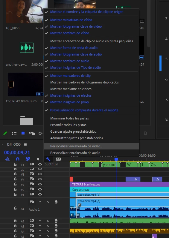

August 3, 2024
Hola hermano, inteté solucionarlo y me funcionó presionando el boton de personalizar encabezado de video y despues activando y desactivando insertar y sobreescribir las secuencias como anidamientos o clips individuales.
