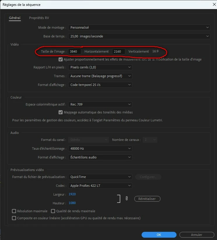

Je suis encore un peu novice sur Première Pro (Avant j'avais Magix Video Deluxe) et je viens de passer à la 4K.
J'ai déjà quelques heures de montage sur mon film et je viens de m'apercevoir d'un truc. Le cadrage des vidéos ne correpond pas du tout au cadrage du tournage. Je n'avais pas tilté que je montais en 1920x1080. Probablement car les 1er fichiers que j'ai mis (mes logos de Prod et studio) sont en Full HD.
Enfin bref!
Je vais donc dans "réglages de la séquence". Je remets dans "Vidéo", "Taille de l'image": 3840 et 2160. Je mets également dans "Prévisualisations Vidéos": 3840 et 2160.

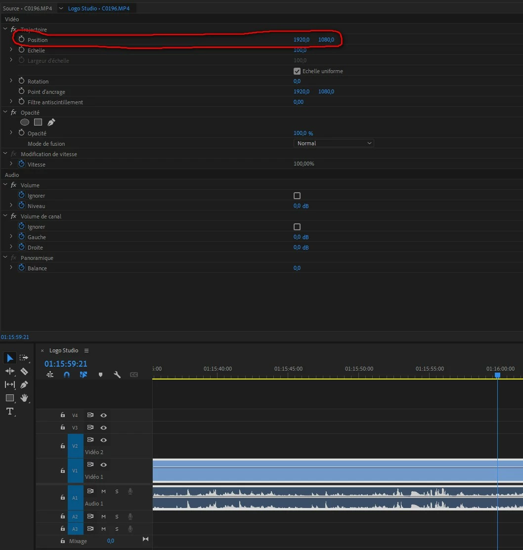

Je vois que la vidéo est bien plein cadre (plus de zoom) mais par contre dans "options d'effet", je vois "Position" 1920 et 1080 et "Point d'Ancrage": 1920 et 1080.
Cela ne devrait pas être pour "Position" et "Point d'Ancrage": 3840 et 2160?
Merci d'avance pour votre aide
R Neil Haugen
April 26, 2024
Ann answered your question completely.
I would note, video sequences do not have resolution. They have framesize. Different nomenclature/naming practices, but that is the way they are always discussed.
In Premeire., the anchor point is the spot where things contract/expand or rotate from. You can set it anywhere you want of course.
But the assumed starting spot is in the middle of the frame ... hence the numbers for the starting anchor point location are half the framesize.

April 26, 2024
Désolé mais non.
Vous restez sur le point d'ancrage mais ce que je veux savoir c'est pourquoi, si je mets une séquence en 4K, cela ne modifie pas la
des images qui reste en Full HD? Je dois reprendre tous mes plans manuellement pour les repositionner en 3840x2160 et, du coup, remettre l'ancrage aussi en 3840 et 2160.
Ou alors cela n'a aucune importance et je peux laisser la position à 1920 et 1080?
R Neil Haugen
April 26, 2024
That is the position of the center of the frame. That's all.
Everyone's mileage always varies ...
Ann Bens
April 26, 2024
Position and Anchor point is the middle of the frame and shows 1920x1080 in a 3480x2160 frame.
Left top is 00 and right bottom is 3840x2160.
April 26, 2024
Merci mais cela ne répond pas tout à fait à ma question.
Pourquoi si je mets la séquence en 4K, la position ne se met pas en 3840x2160?
