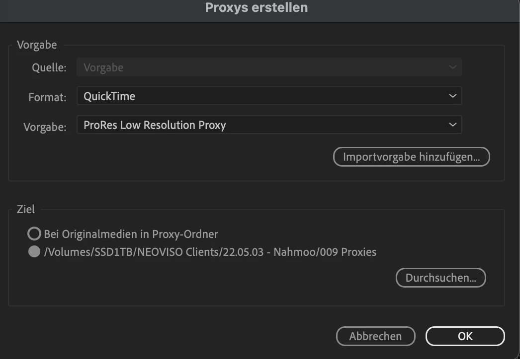

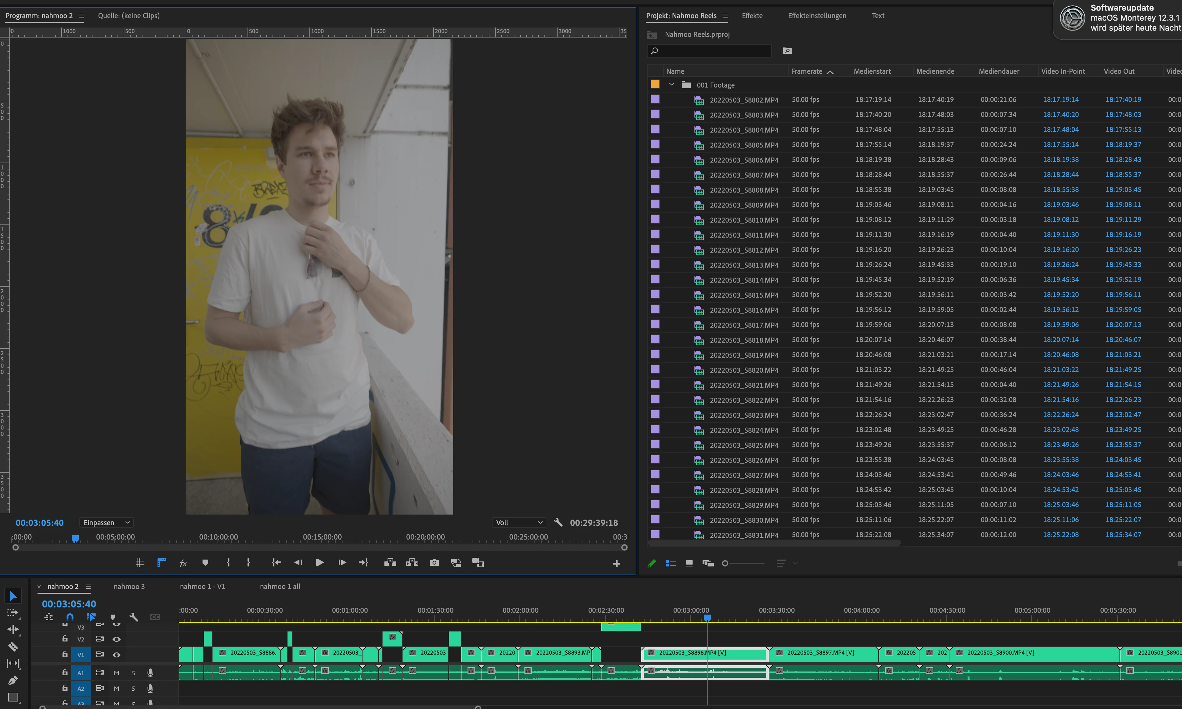

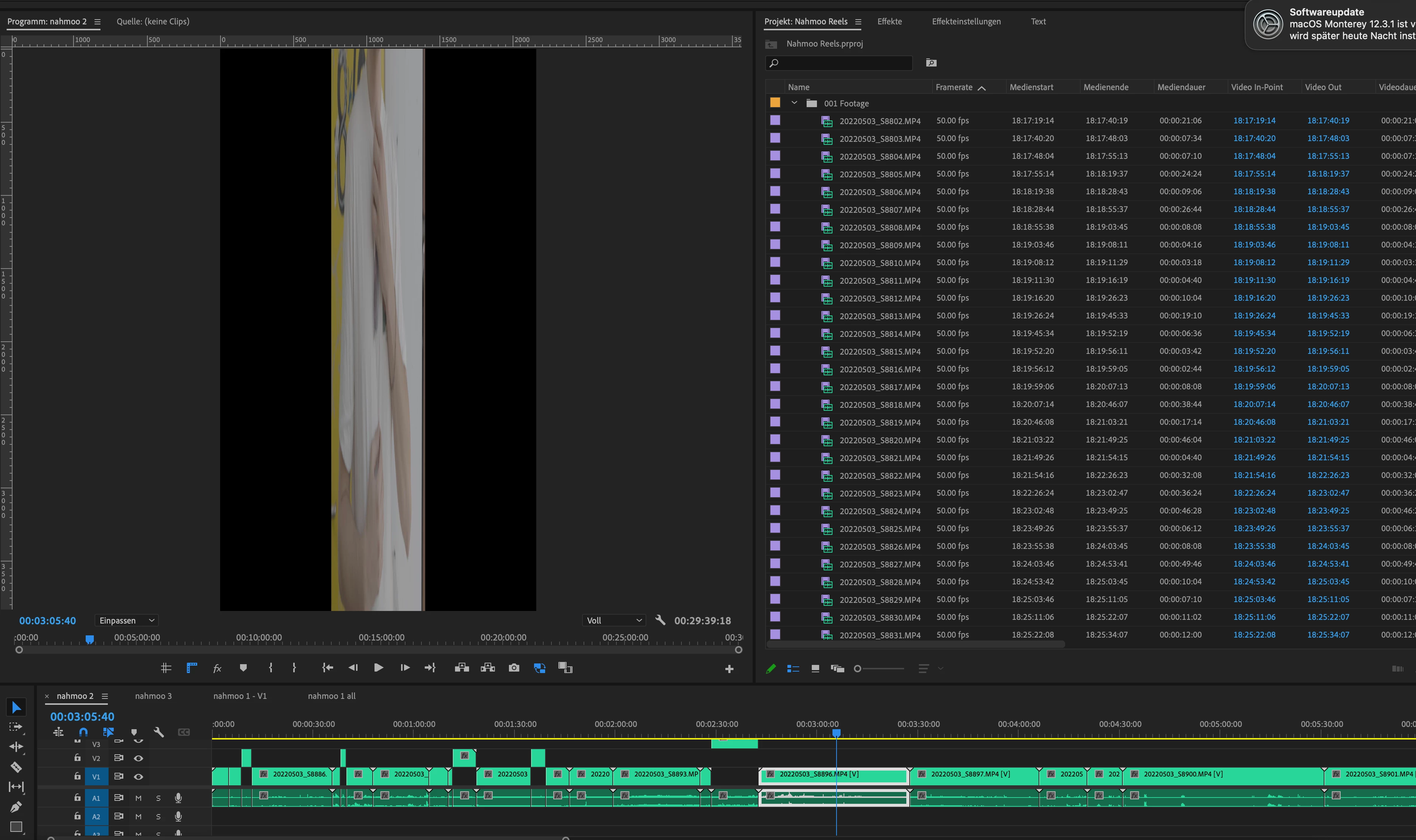

Ich nutze die 2022 Version. Ich kann ganz normal Proxies erstellen. Nun ist es so, sobald ich die verwenden möchte, sprich aktiviere, wird mir ein verzerres Vorschaubild angezeigt. Sobald ich die Sequenz gerendert habe, ist alles in Ordung. Das verzerrte Bild sollte aber eigentlich nicht sein.
Weis da wer bescheid wie ich dieses Problem beheben lässt?
Im Anhang ist ein Beispiel mit und ohne Aktivierung. Ebenso ist ein Bild im Anhang mit welchen Einstellungen ich die Proxies erstellt habe.

Make sure you create the proxies using the same aspect ratio to the original clips.
Yes, make them in the correct aspect ratio as the clip, for instance 1080/1920 or 720 x 1280 for say UHD portrait clips.

Make sure you create the proxies using the same aspect ratio to the original clips. So, to make say proxies for UHD 3840x2160, divide both by 3 you get 1280 x 720 (thus 720p proxies for UHD clips)

Ich habe mir noch überlegt. Ich habe das Problem nur bei hochformat. Könnte es sein, dass ich Proxies auch in Hochformat erstellen muss?
