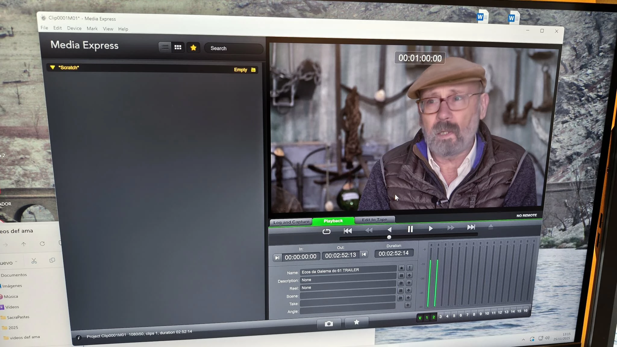

Gracias por la respuesta Kevin, el problema está en premiere, Blackmagic no me aparce en Preferencias Reproducir, sin embargo si aparece en Hardware de Audio y sale por la targeta sin problema. La targeta funciona bienya que si reproduzco desde la alpicación que adjunto, la señal sale por el monitor sin problema.866063i4F45BFD1892720CB.jpg
