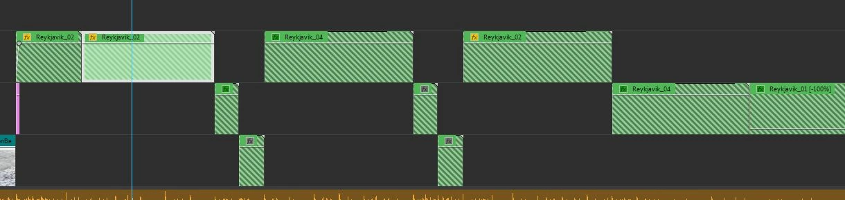

Hallo,

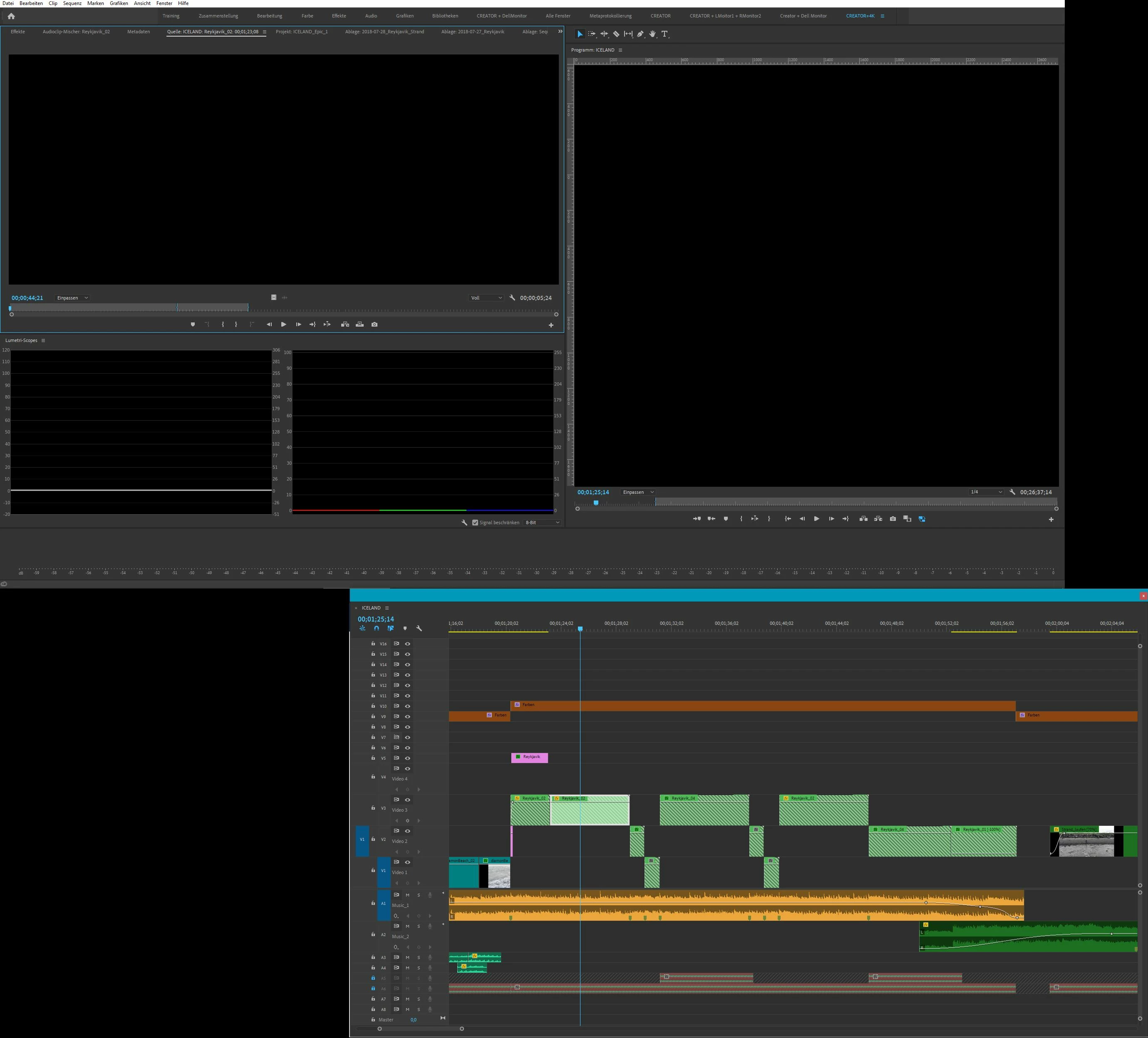

ich habe heute ein Projekt geöffnet und festgestellt das einige Clips schraffiert sind. Ich denke nicht das es mit der verknüpfung der Medien zusammen hängt. Wenn ich die Clips, aus dem Schnittfenster mit doppelklick, im Quellmonitor öffne bekomme ich nur ein schwarzes Bild. Wenn ich aber die Clips im Projektordner öffne, finde ich die gesuchten clips und kann diese auch einsehen. Woran kann das liegen und wie bekomme ich meine Clips im Schnittfenster wieder hergestellt?
Vielen Dank für die Hilfe!
Gruß Robin

Hast du darauf schon eine Lösung?
Bei mir haben die unter deinem Threat nicht zum gewünschten Ziel geführt.
Vielen Dank schonmal für eine Rückmeldung.

Hallo. Ich hatte das leiche Problem. Es hatte sich herausgestellt, dass die Framerate beim Quellclip nicht mir der Framerate des platzierten Materials übereinstimmten. Also habe ich das Quellmaterial durch Anpassen->Film interpretieren, wieder auf die Franerate der platzierten Clips gesetzt. Dann gings.

Sind die clips genested?
CTRL+click mal auf sie und guck was dann passiert?
