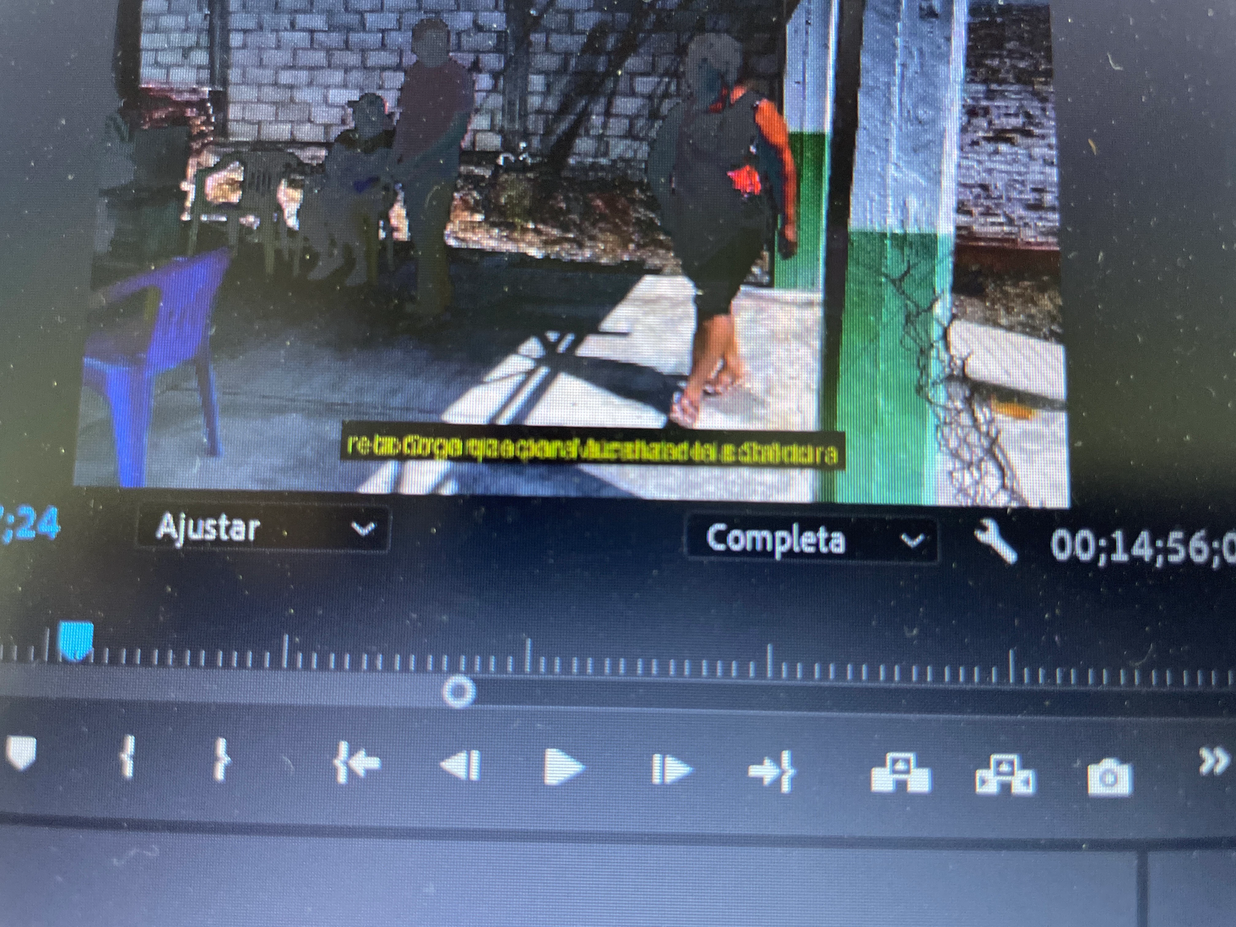

subtitulos, se sobreponen las letras, no se puede leer
Estoy editando subtitulos pero se sobreponen los renglones, se ve las letras de un renglon sobre otro, ¿que puedo hacer?

Hola. Gracias por el apoyo. Ya lo resolvi, en realidad se montaron dos
archivos en el mismo canal.

A veces eso pasa cuando el interlineado o el tamaño del texto no está bien ajustado. Puedes aumentar el espacio entre líneas desde el panel de gráficos y también probar diferentes estilos de letras bonitas que sean más claras y fáciles de leer en subtítulos o textos.

March 24, 2025
If your subtitles are overlapping and hard to read, the issue is possibly with the Leading setting in the Properties panel.
To fix this:
  1. Select the subtitle in the Timeline or Program Monitor.
  2. In the Properties panel, look for the Leading setting under the Text section.
  3. Set the Leading value to 0 or adjust it until the line spacing looks correct.
This should stop the text from overlapping and improve subtitle readability.

Hi Lurdes,
Thanks for the message. Can you try reinstalling that specific font? You can also try resetting preferences. I hope the advice helps.
