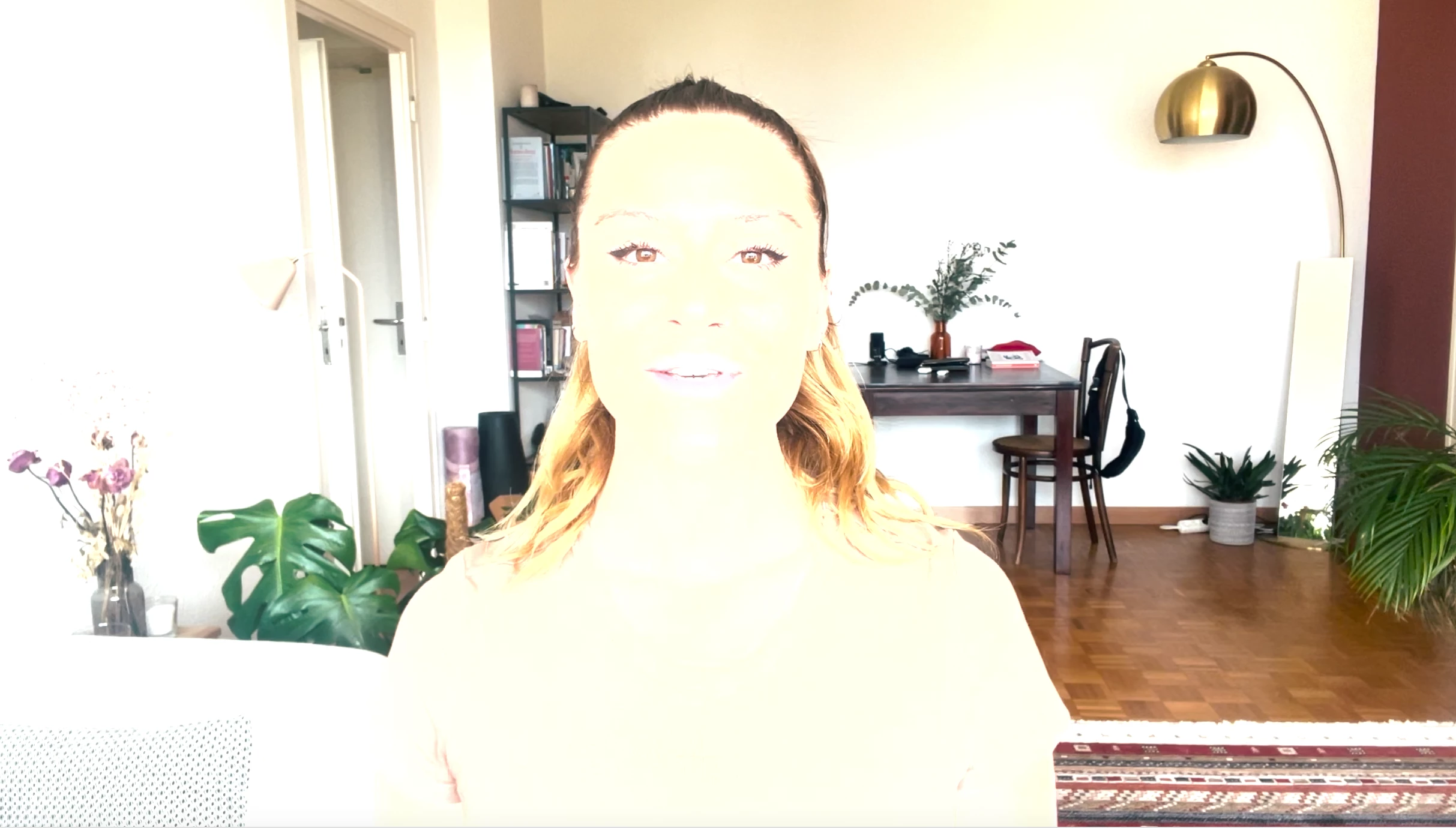

Surexposition lors de l'exportation
Bonjour à tous, je rencontre un petit problème avec l'exportation de mes vidéos depuis PP. Lorsque j'importe ma vidéo (MOV) sur PP, la colorimétrie devient fade sur le montage. Ensuite, lorsque j'exporte ma vidéo sur mon ordinateur, la vidéo est totalement en sur exposition et on ne voit presque plus mon visage. Elle passe de fade sur lécran de montage à sur exposé lors de l'exportation et je ne touche à aucuns réglages entre ces deux opérations.
Est-ce que quelqu'un a déjà rencontré ce problème ?

Bonjour Lucas, je me permets de rebondir sur ta question. As-tu trouvé une solution? Je recontre exactement le même problème et pas moyen de le régler. Merci d'avance !

Did you go to the clips and set the Override to Rec.709?

As Ann's posted links will explain ... you need to go to the clips in the bin, select one or more, right-click/Modify/Interpret Footage ... and at the bottom in the new color management settings, set the Override to Rec.709 option.

TOP, j’ai testé et ça a fonctionné !!! Merci R Neil
