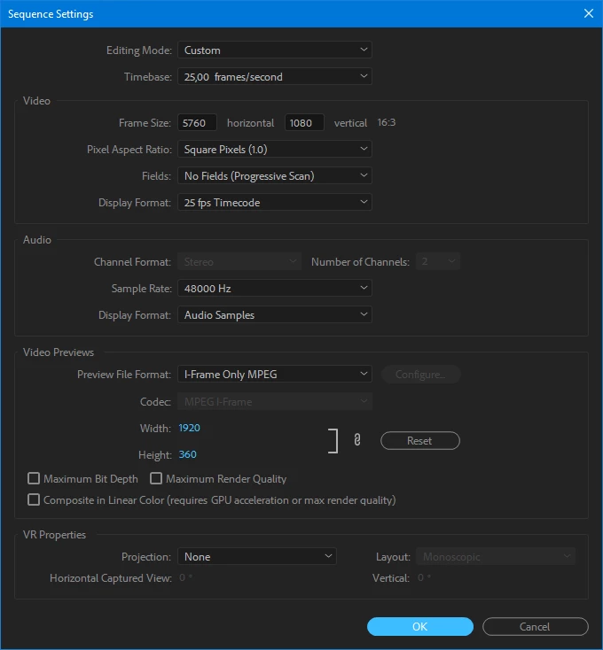

Hallo! Ich möchte ein Vidoe im Format 5760 x 1080 Pixel oder 48:9 erstellen.
Ich habe nur Lösungen mit schwarzen Balken gefunden. Das ist aber nicht so, wie ich es gern hätte.
Kann mir jemand sagen, wie ich das mache? Habt ihr einen Tipp? Geht das überhaupt?
Danke im Voraus!

April 12, 2018
Hallo,

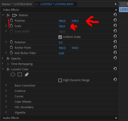

Wenn man zu ungewöhnlichen Seitenverhältnissen konvertiert, gibt es eigentlich nur 2 Lösungen, die auch kombiniert angewendet werden: Crop (beschneiden) und Balken. Ansonsten wird das Video verzerrt.
Beim Crop muss man natürlich aufpassen, dass die wichtigen Informationen im Bild sind. Es könnte also sein, dass man im Laufe des Films den Ausschnitt, den man zeigt, anpassen muss.
Am besten erstellt man eine Sequence mit den Ausgangsmaßen (siehe die Antwort von Ann Bens: Re: Videoformat 5760 x 1080 px oder 48:9 , wichtig ist das "Custom", da man ansonsten vorgegebene Größen hat). Anschließend zieht man den zu bearbeitenden Film in diese Timeline und passt die Größe und Position entsprechend an (Video Effects:
Den Film kann man dann in den Maßen der Sequenz rechnen lassen.
