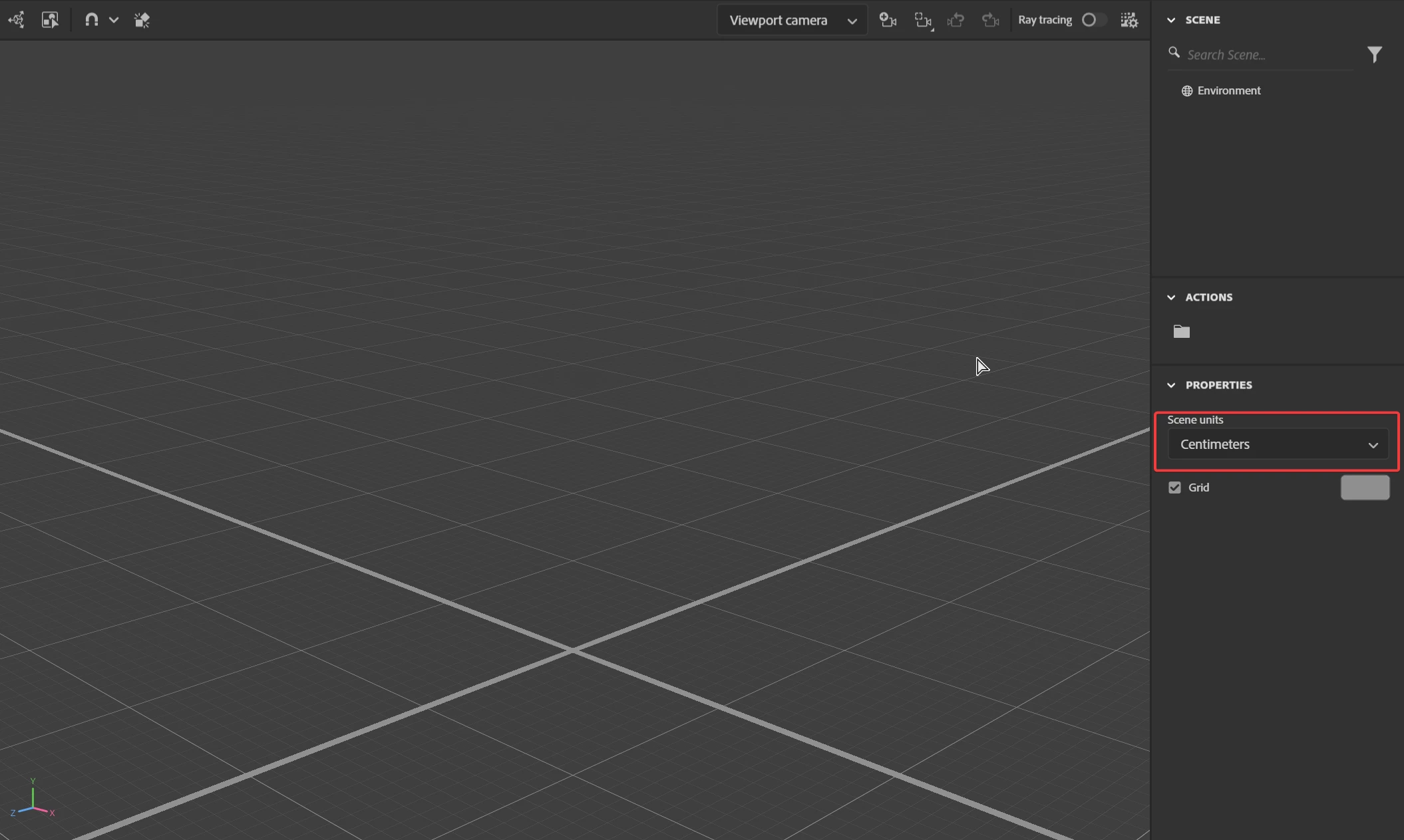

Quelle est le format dans lequel vous importez votre modèle 3D ? Substance Stager devrait nativement respecter les dimensions du modèle, à condition que le format d'import puisse stocker des informations d'unités.
L'OBJ (par exemple) n'a pas d'information d'unités et Stager va donc simplement utiliser le cm comme valeur.
Vous pouvez cependant changer à tout moment la valeur d'unités de la scène. Double clickez dans la vue 3D et dans l'onglet Propriétés, la valeur peut être changée.
Dites moi si vous avez besoin d'information complémentaire.
Meilleures salutations.
