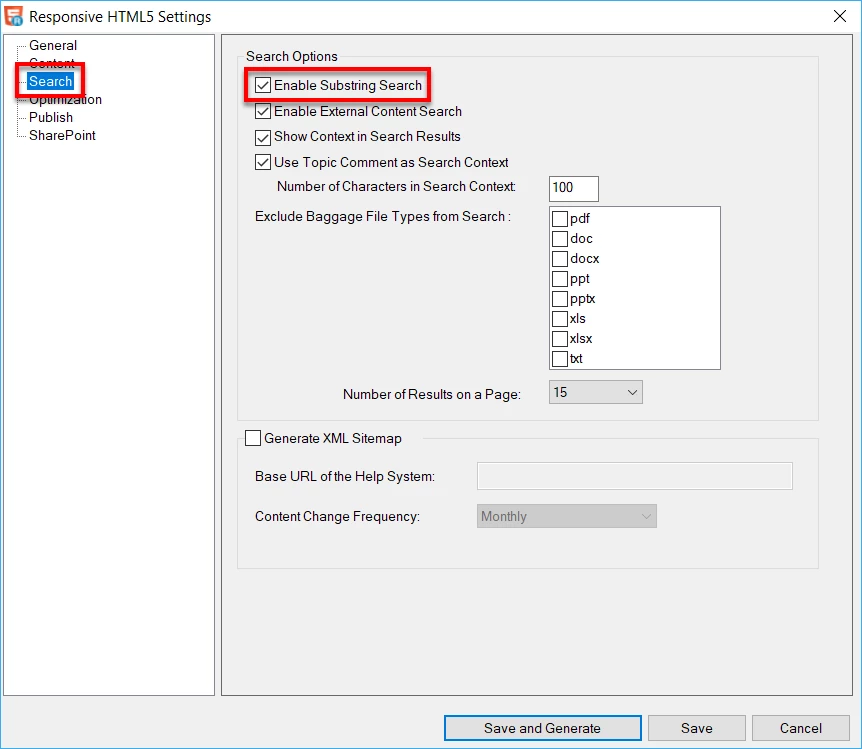

Hola muy buenas tardes, soy nuevo usando el robohelp, y actualmente ya tengo mi ayuda finalizada, sin embargo quiero implementar la busqueda que trae en la plantilla Charcoal_Grey para que me detecte el texto que incluyo y me busque en toda la ayuda.

    Me explico un poco mejor, vamos a hacer búsqueda de la palabra "Configuracion", la búsqueda me realiza la consulta de forma exitosa, sin embargo hay un usuario que me escribe una abreviación por decir "Confi" y el resultado me indica no encontrado

    Jan 9, 2018 8:20 PM UTC
    When you prepare to generate your output, click Search on the left side. Then on the right side, ensure that the option for Substring search has been enabled.
    Cheers... Rick
