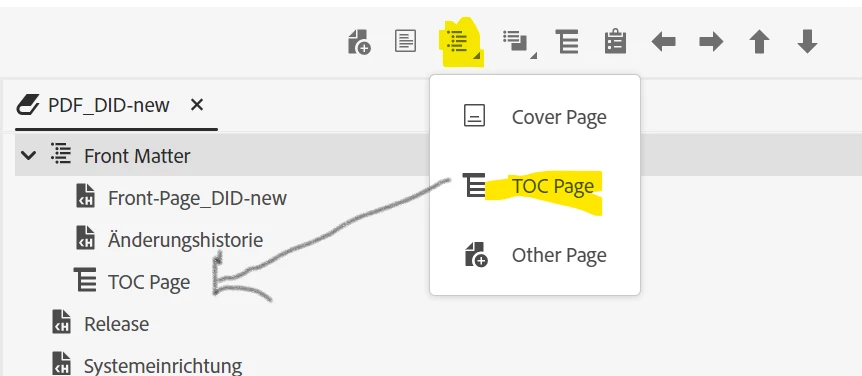

    Oct 25, 2022 7:44 AM UTC
    Du musst im Inhaltsverzeichnis angeben, dass ein TOC-File mit ausgegeben werden soll.
    Inhaltsverzeichnis editieren - Front Matter einfügen:
    Danach greifen dann dafür die Einstellungen, die du bei der Ausgabe unter Layout triffst.

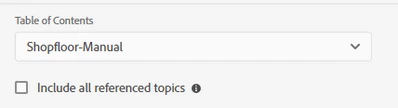

    Oct 25, 2022 7:57 AM UTC
    Das habe ich soweit eingerichtet:
    Die Überschriften sind als h1 und h2 gekennzeichnet. Beim Output generieren erhalte ich leider kein Inhaltsverzeichnis.

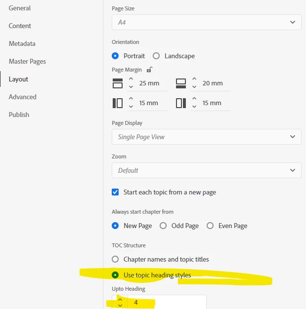

    Oct 24, 2022 12:57 PM UTC
    Also, wenn du z. B. eine PDF-Ausgabe konfiguriert hast und dort das gewünschte TOC als Front Matter einbindest, kriegst du mit diesen Einstellungen bei der Ausgabekonfiguration:
    So ein Inhaltsverzeichnis im PDF:
    Das TOC an sich auszugeben, geht meines Wissens nicht, würde ja aber auch keinen Sinn ergeben, weil ohne den zugehörigen Inhalt ja keine Seitenzahl angegeben werden kann.

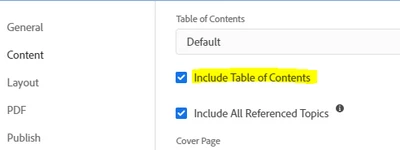

    Oct 25, 2022 7:27 AM UTC
    Leider wird bei mir (Book TOC) das Inhaltsverzeichnis nicht generiert.
    Ich habe in anderen Threads gelesen, dass es einen Auswahlhaken gibt:
    Den habe ich leider nicht:
