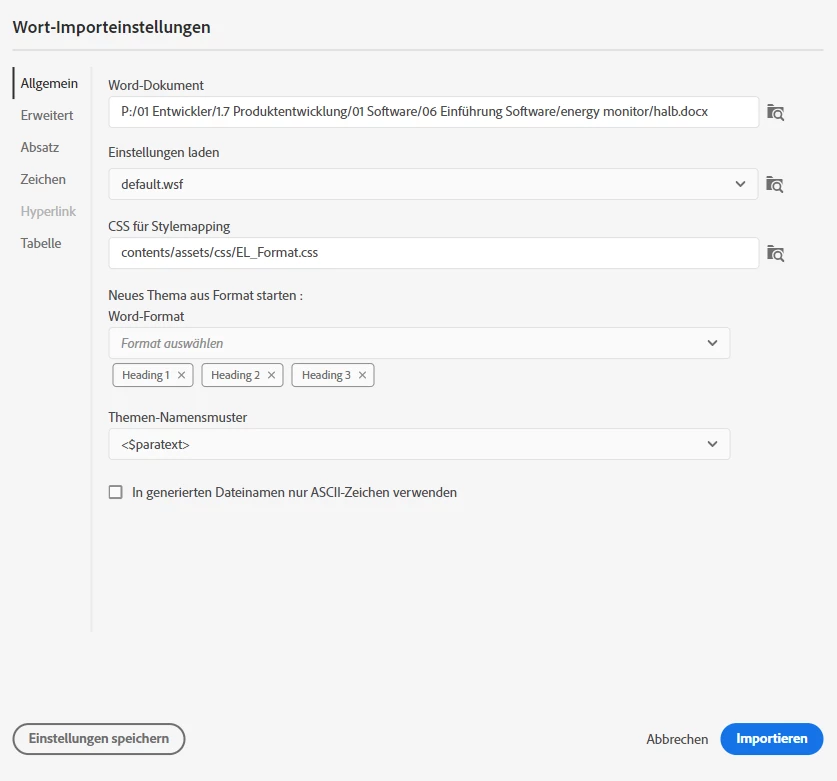

Ich möchte Word Dokumente verknüpfen, dazu bearbeite ich die Projekteinstellungen.
Es gibt drei Überschriften, die in drei Level fließen sollen.
Manuell beim Import ist das kein Problem.
Ich wähle die Überschriften aus dem Word Format die zu neuen Themen werden sollen.

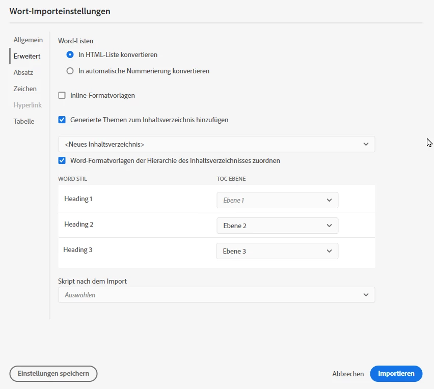

Ich wähle „Generierte Themen zum Inhaltverzeichnis hinzufügen“ und sage Neues Inhaltsverzeichnis.
Dann wähle ich die drei Überschriften und ordne sie den Ebenen zu.

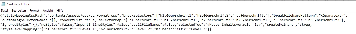

Die Einstellungen habe ich gespeichert und die sehen dann in der wsf Datei so aus ☹
Das Ü wird durch � ersetzt oder weggelassen.
{"styleMappingCssPath":"contents/assets/css/EL_Format.css","breakSelectors":["h1.�berschrift1","h2.�berschrift2","h3.�berschrift3"],"breakFileNamePattern":"<$paratext>",
"customTagSelectorNames":[],"convertList":true,"selectorMap":{"h1.berschrift1":"h1.�berschrift1","h2.berschrift2":"h2.�berschrift2","h3.berschrift3":"h3.�berschrift3"},
"ignoredStyles":{},"noStyles":false,"importInlineStyles":false,"asciiFileNames":false,"selectedToc":"<Neues Inhaltsverzeichnis>","createHeirarchy":true,
"styleLevelMapping":{"h1.berschrift1":"Level 1","h2.berschrift2":"Level 2","h3.berschrift3":"Level 3"}}

    I'm not entirely clear what is going on, as the text style names don't match what's in the screenshots, even given the missing umlaut. However, it looks like a file encoding problem (there have been other cases where non-ascii characters were not handled properly). I think you'll need to contact Adobe Support about this. The email address is recommended as it goes to a dedicated Robohelp team. https://helpx.adobe.com/contact/enterprise-support.other.html#robohelp
