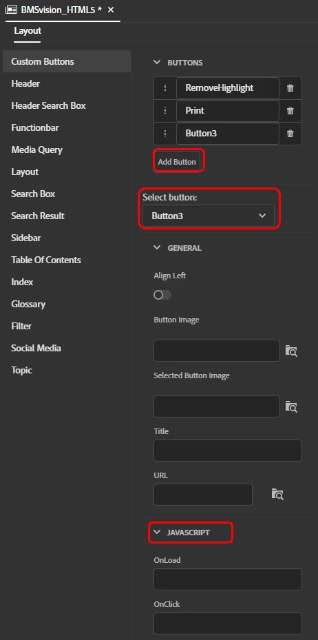

Jun 1, 2022 10:50 AM UTC
Hallo.
Sie können im Skin Buttons hinzufügen. Dann wählen Sie eine Button und fügen Sie das Javascript dazu. Siehe diesen Screenshot.
HeinzPlaAuthor
Jun 1, 2022 4:12 PM UTC
Hallo und Danke für die Antwort.
ABER:
Ich benötige eine Lösung für ein Frameless-Skin.
Es ist richtig, dass in einem HTML5-Skin das Javascript history.back() funktioniert.
Jedoch im Frameless-Skin "Dark" (oder auch andere Frameless-Skins, habe auch "Orange" versucht) funktioniert es NICHT.
Der erstellte Button wird in der Ausgabe angezeigt aber das Javaskript funktioniert bei Frameless nicht.
Was kann ich tun?
Ich bitte nochmals um Hilfe.
Danke.
