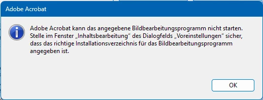

Inhaltsbearbeitung & Bildbearbeitunsprogramm: Bild-Änderungen werden nicht gespeichert
Hallo Community
Adobe Acrobat (64-bit) (25.001.20813):
Im Modus "PDF bearbeiten" und rechter Mausklick "Bearbeiten mit" öffne ich Photoshop und modifiziere Dinge am Bild. Nach Speichern in Photoshop 2026 erscheint anschließend in Adobe Acrobat eine Fehlermeldung. Inhalt: Er könne das angegebene Bildbearbeitungsprogramm nicht starten... (siehe Bild). Stimmt nicht, denn er öffnet das korrete Programm – allerdings speichert er keine Änderungen mehr am Bild und somit nicht im PDF in Acrobat.
Gleiches Problem mit Illustrator.
Habe über Einstellung und Suchen den Cache geleert.
Desweiteren auch Acrobat deinstalliert und wieder neu installiert.
Der Fehler bleibt.
Wer hat kann helfen?
Vielen Dank

Es gibt News: Sie haben das Problem gefixt. Adobe Illustrator und Photoshop arbeiten wieder mit Adobe Acrobat zusammen.
7 replies
Nov 12, 2025 2:33 PM UTC
Hallo, ich hatte heute exakt die selbe Problematik, und habe im englischsprachigen Teil der Community eine funktionierende Lösung (von 2023) gefunden:
In >Einstellungen< unter >Sicherheit (erweitert)< beim Sandbox-Schutz >Geschützten Modus beim Start aktivieren< ausschalten.
Allerdings kann ich spontan nicht sagen, ob dies irgendwelche Sicherheitsrisiken nach sich ziehen mag...   ;o)

Nachdem die Neu-installation von Acrobat keinen Unterschied gemacht hat, wuerde ich versuchen, Photoshop neu zu installieren. Wenn das auch nichts hilft, wuerde ich versuchen Acrobat mit dem AcroCleaner zu entfernen (https://www.adobe.com/devnet-docs/acrobatetk/tools/Labs/cleaner.html) und dann neu zu installieren.
Karl Heinz  Kremer
Nov 4, 2025 4:45 PM UTC
It looks like this might be a bug in Acrobat: I saw a new post today that shows the same symptoms: https://community.adobe.com/t5/acrobat-discussions/acrobat-pro-does-not-work-anymore-with-photoshop/td-p/15576802
You may want to file a bug report with Adobe: https://www.adobe.com/products/wishform.html
