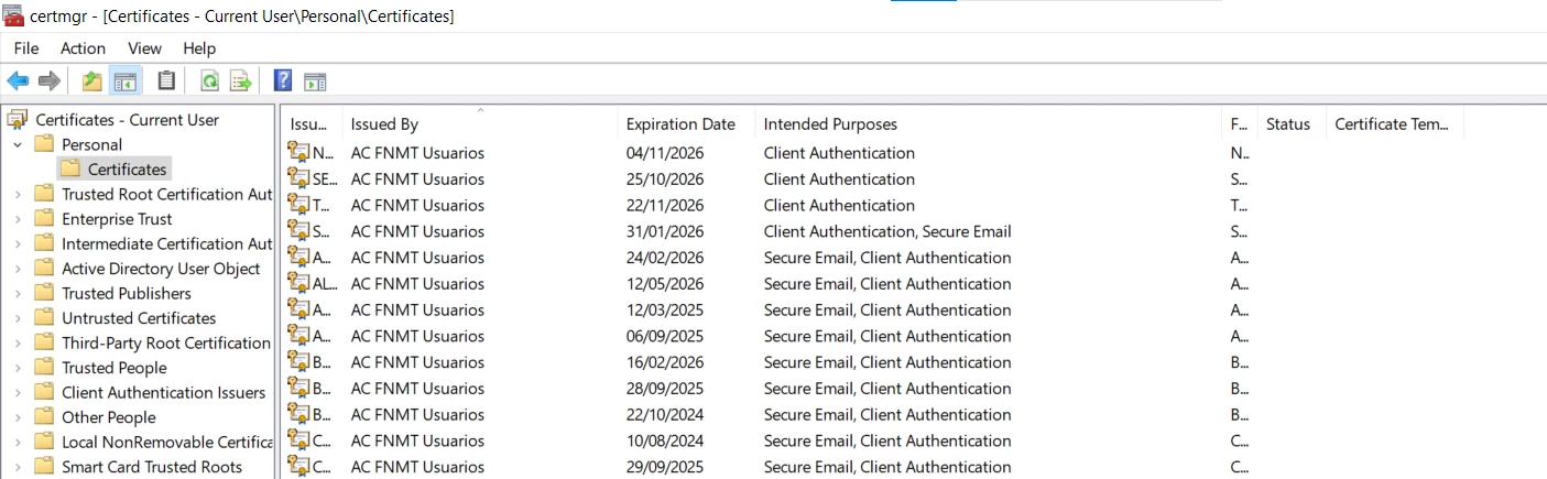

Buenos dias,
A mi me pasaba lo mismo, despues de comprobar algunos detalles me he fijado en lo siguente:
Si entramos en Certificate Manager de Windows, veremos que:
Los certificados nuevos de FNMT no tienen digamos el "permiso" de "Secure Email" , solamente tienen permisos de "Client Authentification", por eso la gente solamente puede autentificarse en las paginas web. Los certificados anteriores tienen los 2 permisos estos, y yo me imagino que es el  "Secure Email" que nos deja firmar archivos en otras aplicaciones que tienen utilidades de firmar un documento. Osea podemos decir que es un fallo muy claro de FNMT,Adobe no tiene nada que ver. Os adjunto una captura.
danielpereyra
November 29, 2022
Exacto, lo mismo pasa en MacOS, le falta la parte de secure mail que el anterior si lo tenía. Imagino que por ahí viene la cosa ya que es la única diferencia visible entre ambos certificados (nuevos/antiguos).
