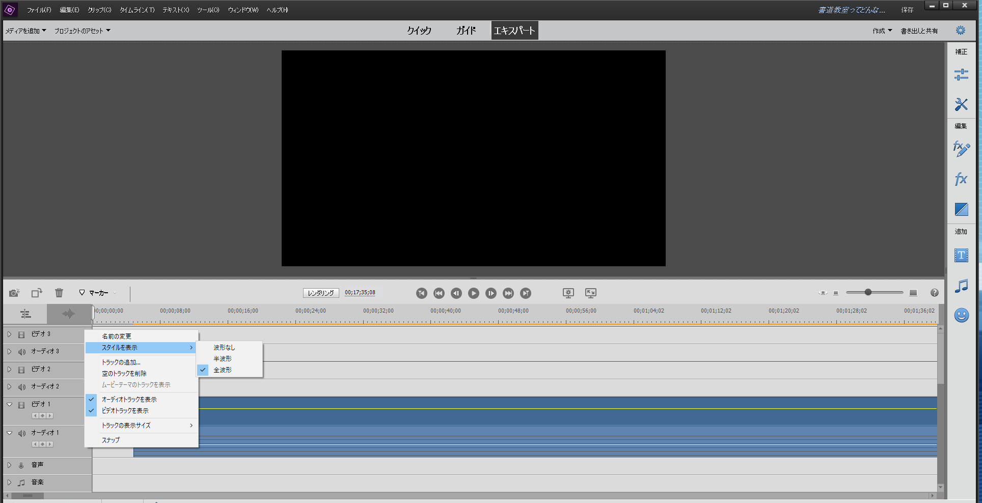

動画編集をしようしてメディアを追加したところ
なぜかオーディオ表示がなくなりました。
先ほどまで別の編集をしていましたがそちらは表示されていました。
ファイルはMTSファイルになります。
音声は出るのですがいつも波のように出ていたオーディオが何も表示されません。
設定によって再度表示することが可能でしょうか。

こんばんは、義幸川6736451さん
波形が表示されなくなったオーディオトラックのヘッダー部で右クリックし、開いたコンテキストメニューから「スタイルを表示」→「半波形または全波形」を選択すると、波形が表示されます。
半波形と全波形の違いはご自身で試してみてください。
気づかぬままに、「波形なし」を選択してしまったのではと思います。

Jul 21, 2019 Jul 21, 2019
150kw
回答ありがとうございます。
試してみましたが戻りませんでした。
全波形を選択すると何か横の線が入るだけで
いつもの波の形には戻りません・・・。
横の線に見えたのは、音声が「5.1チャンネル」だからです。
オーディオトラックのヘッダー部右上に小さく「5.1」と書いてありますね(下図赤枠部、義幸川6736451さんのスクリーンショットにも表示されています。)。これで音声は「5.1チャンネル」だと分かります。
波形はよく見ると計6本入っていますが、オーディオトラックの縦幅が小さいと波形はほぼ直線に見えます(下図オーディオ 2トラック)。
次に、オーディオトラックの縦幅を広げるとちゃんと波形が表示されます(下図オーディオ 1トラック)。
ステレオの素材を配置すればいつもの通りになると思います。
今回はステレオと5.1チャンネル素材が両方入っているのでしょうか。
その場合は、そのまま編集し、初期設定のまま書き出せば、ステレオで書き出されます。
5.1チャンネルで撮影しても、5.1チャンネルの視聴環境がありませんと、全く無意味になりますので、その場合はビデオカメラの録音設定を「ステレオ」に設定変更すると良いです。

ゲスト
150kw
詳しい説明ありがとうございます。
内容については理解できました。
ということは、私の撮影した動画の音設定が5.1チャンネルで撮影されたため
表示が通常と異なってしまった、ということでしょうか。
同日同じ機材で撮影しましたが、その時はちゃんと波が表示されていたので
何か操作で押し間違いがあったということでしょうか。
通常は音声の選択など特に操作はせず起動してすぐ撮影しているのですが・・・
機材はSONYのHDR-Cx680を使用しています。
現状5.1チャンネルということでたしかに私の画面にもありました。
オーディオトラックの縦幅を広げると表示されると回答いただきましたが
添付画像の部分でしょうか。
この部分を操作しても特に表示は変わりませんでした・・・
現状のファイルではどこかを操作すれば表示されるものなのでしょうか。
たびたびの質問になり申し訳ありませんが、確認いただけると幸いです。
>オーディオトラックの縦幅を広げると表示されると回答いただきましたが、添付画像の部分でしょうか。
違います。そこはタイムラインのズームイン・ズームアウト(横方向の伸縮)を行うスライダーです。
今回の場合はオーディオトラックの縦幅です。
次のように操作します。
①「ビデオ 1」と「オーディオ 1」のヘッダー部の境界へカーソルを移動すると下図赤枠部の形に変わります。
この状態では、「オーディオ 1」トラックの縦幅が狭いため波形はほぼ直線に見えます。
②そのまま、「オーディオ 1」トラックの縦幅を広げたいところ迄ドラッグ&ドロップします。
③すると、「オーディオ 1」トラック縦幅が広がり、音声の波形が表示されます。
※オーディオトラックの縦幅を狭める場合は、広げる場合と逆にドラッグ&ドロップします。
そうかも知れません。
ビデオカメラの初期設定では、「5.1チャンネル」に設定されていると思います。
ノープロブレムです。
気になさらずお気軽に何でも質問してください。分かる範囲でお答えします。
最新
150kw 様
ありがとうございました。
無事表示されるようになりました!
迅速かつとても丁寧な助言に助けられました。
本当にありがとうございます。
今後はカメラの設定を見直しつつ、elementsの操作についても学んでいきたいと思います。
このたびはお手数をおかけいたしました。
かさねがさね御礼申し上げます。
ありがとうございました。
