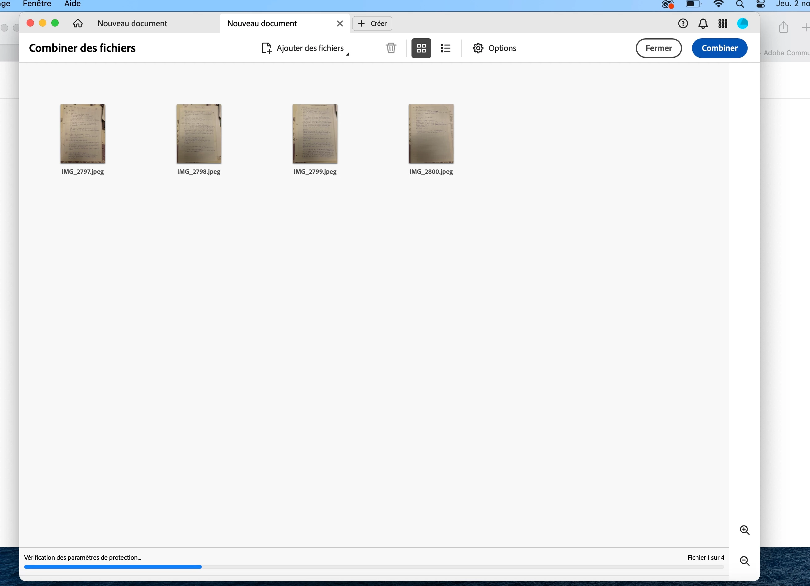

lorsque j'essaye de combiner des fichiers pour créer un pdf depuis les dernières mises à jour de mac vers sonoma, cela ne foncitonne pas et reste bloqué sur "Vérification des paramètres de protection".
j'ai bien fait la dernière mise à jour d'adobe mais ça ne fonctionne pas plus. (cf. capture d'écran ci-dessous)
Quelqu'un d'autre aurait-il le même problème ? si oui quelqu'un a-t-il trouvé une solution ?
merci par avance !

Bonjour, le problème date du mois de novembre 2023, depuis adobe a réglé le problème et proposer les mises à jour nécessaires.

Hi there
Hope you are doing well and sorry to hear that
Is this an issue with a particular PDF file or with all the PDFs? Please try with a different PDF file and check. If the file is stored on a shared network/drive please download it to your computer locally and then try again.
What is the version of the Acrobat DC you are using? To check the version go to Help > About Acrobat and make sure you have the recent version 23.08.20555 installed. Go to Help > Check for updates and reboot the computer once.
Please try to reset the Acrobat preferences as described here https://community.adobe.com/t5/acrobat-discussions/how-to-reset-acrobat-preference-settings-to-default/td-p/4792082
You may also try to create a new test user profile with full admin rights or enable the root account in MAC and try using the application there and check.
