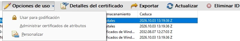

 Mi ID digital de la FNMT caducó hace 10 días. Todo funcionaba bien. Me descargué de la FNMT el nuevo certificado y lo he instalado en Adobe Acrobat sin problemas. Aparece en el listado de las ID digitales instaladas. Pero he visto que en OPCIONES DE USO, no me aparece la posibilidad de FIRMAR, como se puede ver en la imagen que adjunto, y en consecuencia, no me deja firmar ningún documento. ¿Qué ocurre? Uso ACROBAT PRO 2020 con Windows 10 64 bits, y en Microsoft Word si que puedo firmar, así como en Explorer, Chrome, y ficheros PDF con el software Autofirma.

Curiosamente, nos está pasando a personas que hemos instalado un nuevo certificado este mismo mes de octubre, a partir de la última actualización del programa que fue a principios de octubre de 2022.
En mi caso, yo tenía ya un certificado digital instalado y con ese si me deja firmar como siempre. La cuestión es que este mes he instalado dos certificados más y esos, aunque adobe los reconoce en el listado de ID instaladas, no aparecen en el selector de firmas a la hora de firmar un documento.
He probado de todo y nada, no se soluciona. También decir que eso me pasa en dos ordenadores distintos por lo que el problema sí o sí es del Adobe. Además, que todos los certificados funcionan corretamente para identificarse en páginas estatales y demás gestiones.

Hello, I uninstalled Acrobat on the computer, restarted it 3 times, reinstalled it, and the problem continued. The program is Acrobat Pro 2020 Release (Classic) V. 2020.005.30407
On another computer I have, where the previous certificate was working, the same failure occurs when installing the new certificate. In this case, it is the program Adobe Acrobat XI Pro, V. 11.0.23
