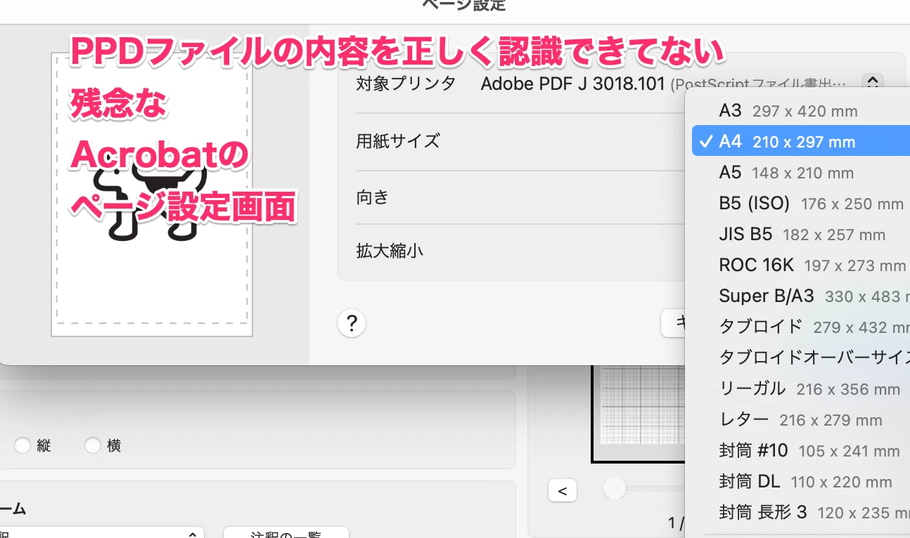

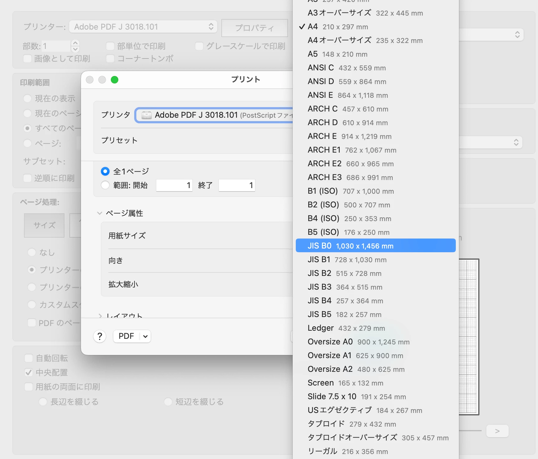

Acorbatのみで発生している顕著な不具合は
プリンタのPPD(ページサイズ、名称、余白等)ファイルを
正しく認識できない『こと』がある(必ず発生するわけでもない)
正しく(意図する)表示は(PPDに設定されている用紙サイズが全て表示される)
このように
PPDに設定されている用紙が表示され『ない』=PPDを認識していないので
この症状の出たOS環境では
OSデフォルトのサイズと余白で『しか』印刷できないのが現状…です。

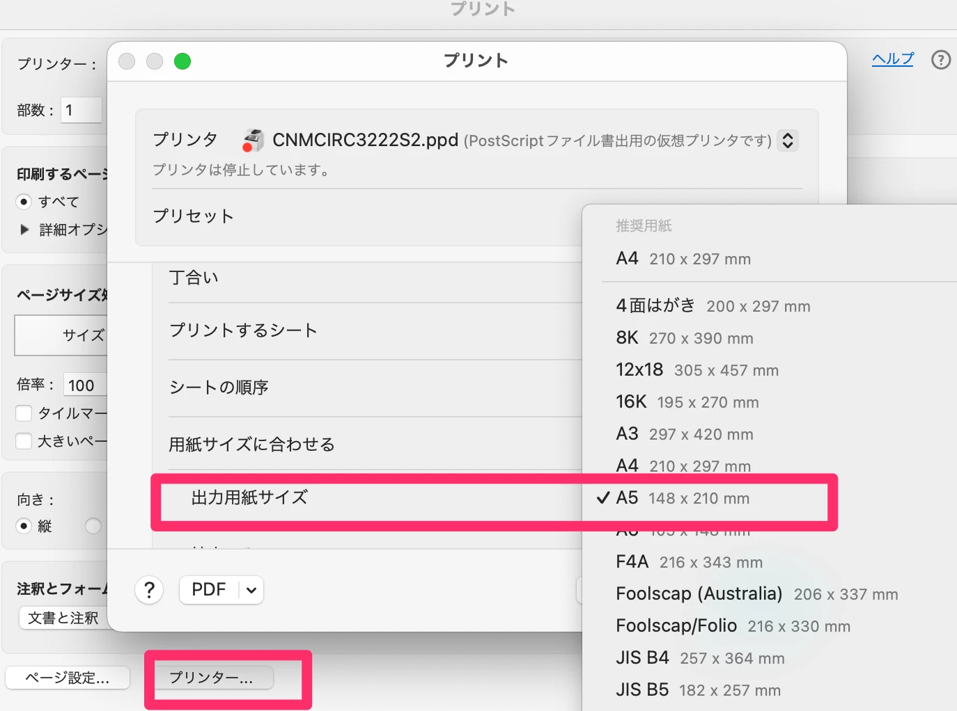

プリンタの『プリセット』を利用することで
機種固有の特殊用紙サイズと余白に対応できる『場合』があります
業務利用の方は、職場のシステム担当者さんと相談の上
試してみるといいかもしれませんね

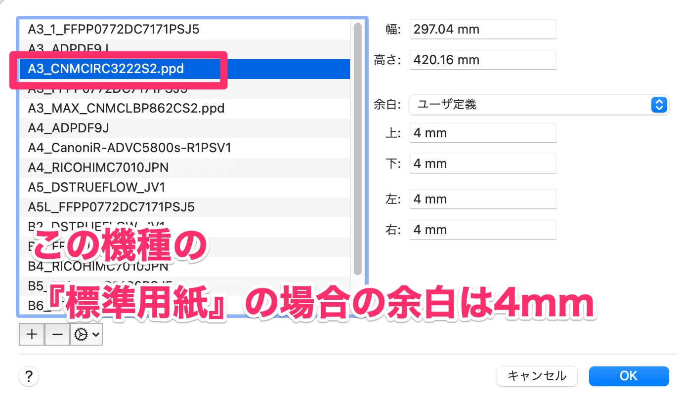

カスタム用紙サイズ設定する場合の留意事項
メーカー依存 機種依存がありますので 業務利用の方は出入りの担当営業さんにお問い合わせください
機種別の用紙サイズと余白について
余白が重要な印刷方法をする場合(ポスター印刷とか特にね)
プリンターメーカー問い合わせしたほうがいいかも?しれませんね

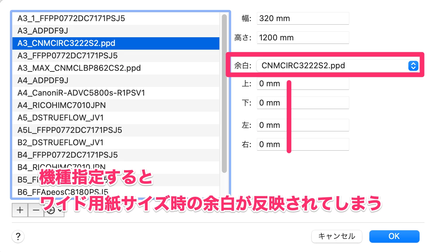

プリンタ画面からはPPDファイルを参照できているので
macOS14に起因する不具合なのは変わらないけど
Acrobat側にも不具合ある『かも』しれない
