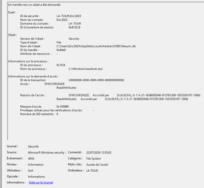

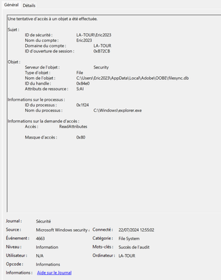

Dans l'observateur d'évènements, j'ai ENFIN réussi à avoir un contenu concernant "filesync.db"
Voici les captures "général" et "détails"
un suivant :
un autre :
un autre :
un autre :
un autre :
un autre
un autre
un autre
il semble que je sois parvenu à la fin...
Si vous voyez quelque chose qui permette d'avancer, je suis preneur 😉
Merci
Jul 19, 2024 Jul 19, 2024
those don't show any nefarious activity.  they just show you've been accessing filesync.db with your freecommander right click menu.

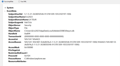

Voici de nouvelles captures... en espérant qu'elles soient plus parlantes 😉
1 -
2 -
3 -
4 -
5 -
6 -
7 -
8 -
9 -
10 -
11 -
 12 -
En espérant que ça serve 😉
Merci

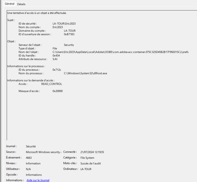

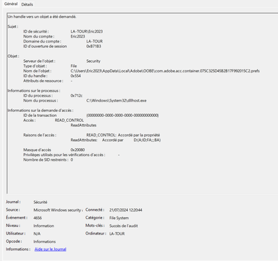

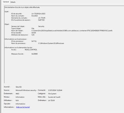

j'ai fait la recherche avec le fichier com.adobe.acc.container.075C325D45B2B17F992015C2.prefs...
Voici les résultats :
Jul 21, 2024 Jul 21, 2024
does the com.adobe.acc.container.075C.. file show it was modified when you checked those reports?
Participant ,
je ne sais pas.
Voici le contenu à cet instant... mais j'ai, depuis, relancer le processus me permettant d'utiliser les applications adobe, dont il se peut que cette modification de date affichée soit liée à l'action que j'ai lancée, non ?
screenshots after you fix the problem aren't helpful.  all info needs to be gathered before you fix the problem.
for the next time, you have to see a modify date after your previous fix AND then check to see if we have a report of what processes changed that file.
