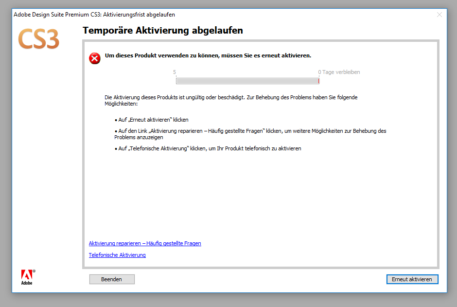

Ich habe folgendes Problem. wie wohl mehrere mit alten Lizenzen. Meine CS3 Suit lief ohne Probleme fast ein Jahr plötzlich kommt eine Aktivierungsabfrage oder Seriennummer soll repariert werden. (siehe Bilder) . Ich hab die Ersatzversion von Adobe runtergeladen  die keine Aktivierungsabfrage haben sollte der CS3 SUit pro. Natürlich vorher auf dem win-rechner Deinstalliert und alles gelöscht. Und trotzdem kommt diese Abfrage. Ich hab das ganze 2 mal wiederholt alles von Adobe deinstalliert und was nicht automatisch gelöscht wurde habe ich händisch gelöscht!  Ich hab zwar eine neue Seriennummer bekommen aber die kann ich gar nicht eingeben weil immer nach jedem Start sofort die Aktivierung startet.
ICH MÖCHTE KEIN CC-ABO!!!
1. Warum kommt diese Meldung wenn die gar nicht mehr in der Software enhalten sein soll?
2. Ich vermute das diese Aktivierung sich in das Windowsystem eingezeckt hat und nichts mit der Software zu tun hat oder haben sollte, kann das?
und wenn ja wo kann ich die finden und entfernen?
3. Der Chat support ist wenig bzw. absolut nicht willens weiter zu helfen, gibt es hier HILFE???

CS3 is legacy software from 2007.  It's no longer supported and the Activation Servers were turned off for technical reasons.  You must obtain a new installer and serial number that does not require activation.
See the correct answer below for details.
Re-activating CS3 (Updated)
NOTE: For best results, remove your old CS3 BEFORE installing the replacement version.  Below is a link to the CS Cleaner Tool.  Use the Creative Cloud Cleaner Tool to solve installation problems

Sorry that you are having trouble activating your Adobe CS3 suite as it gives an error.
I would recommend you to try the troubleshooting shared in the following help document: Resolve "temporary activation expired" error for CS3 and Acrobat 8.
Let us know if this helps.
And remove the old Adobe PCD folder from
Program Files (x86)/Common Files/Adobe/
When prompted for serial number, enter the new one.  And click on Never Register.
Restart your computer.
Post back if you have any questions.
