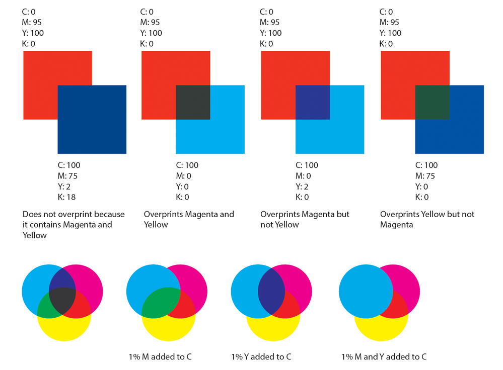

If both colors have any percentage of an ink in common, that ink will not overprint.

Okay, thanks for the answer. I have to think about it. I still don't quite understand that, especially since in offset printing, areas that are set to overprint do not leave anything out and always apply their full color.
Aug 29, 2025 Aug 29, 2025
When you use spot colors these rules don't apply, but with process color combinations, they do.

Um es für mich auf den Punkt zu bringen: enthält die obenliegende Farbfläche, die auf Üerdrucken gestellt ist, Farbanteile der darunter liegenden Farbfläche, wird diese Fläche ausgespart bzw. es wird der entsprechenden Farbanteil gedruckt. Warun ist das so? Ich nehme an, dass das daran liegt, dass, wenn der Hintergrund z. Bsp. 100% Magenta enthält und das Objekt, welches ausspart auch einen angenommenen Magentaanteil besitz, müsste man ja zu den 100% noch den anderen Anteil dazu addieren, was natürlich nicht geht. Deshalb wird die Farbinformation  des Hintergrundes auf 0 gestellt. Oder?
Sep 10, 2025 Sep 10, 2025
Überdrucken macht man ja vor allem, um Blitzer zu vermeiden. Wenn jedoch entsprechende Farbanteile in den angrenzenden Bereichen vorhanden sind, muss man nicht überdrucken.
Darüber hinaus: mehr als 100% Farbauftrag gibt es nicht. Sind unten 20% einer Farbe und oben 85, dann entstehen unmögliche Werte.
Also wurde PostScript-Überdrucken so programmiert, wie es funktioniert.
I agree with what Monika said. It is also sometimes used to darken the colors below it, in that case, Darken blend mode has the same effect and can also be used when colors have a common ink. When Darken instead of Overprint is used with Spot colors, it will still separate them on their own plate and it has the advantage that, when the Spot color has somehow to be converted to process colors and the conversion contains percentages of underlying inks, it will still darken the result below it.
