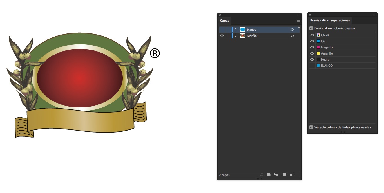

PASO 1:
Todo correcto, un blanco sobre una cuatricromía, nada aparentemente extraño. El blanco sobreimpreso sobre la imagen.

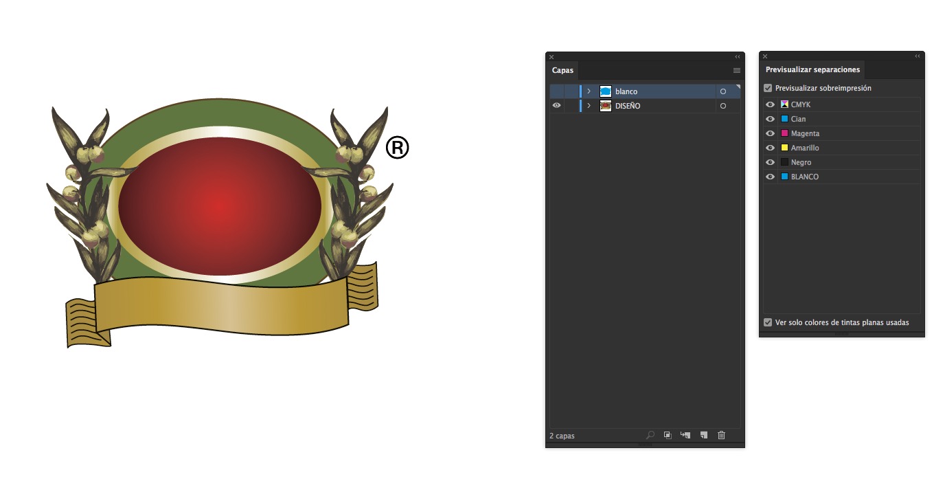

PASO 2:
Igualmente, todo correcto, desactivamos la capa de blanco y vemos el logo en condiciones normales.

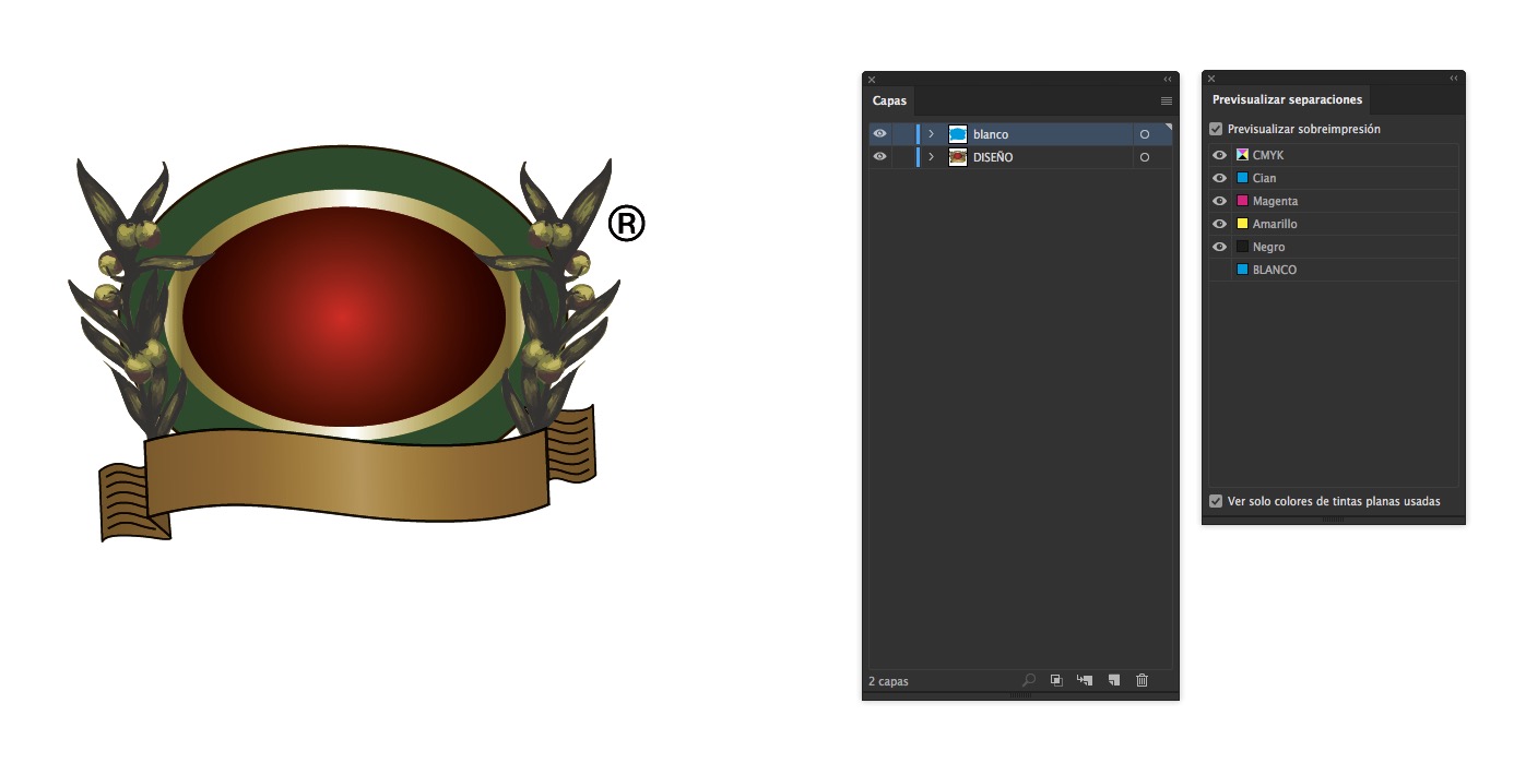

PASO 3:
ERROR, desactivamos en la previsualización la tinta "blanco" y ya vemos un extraño efecto que ha afectado a la cuatricromía.

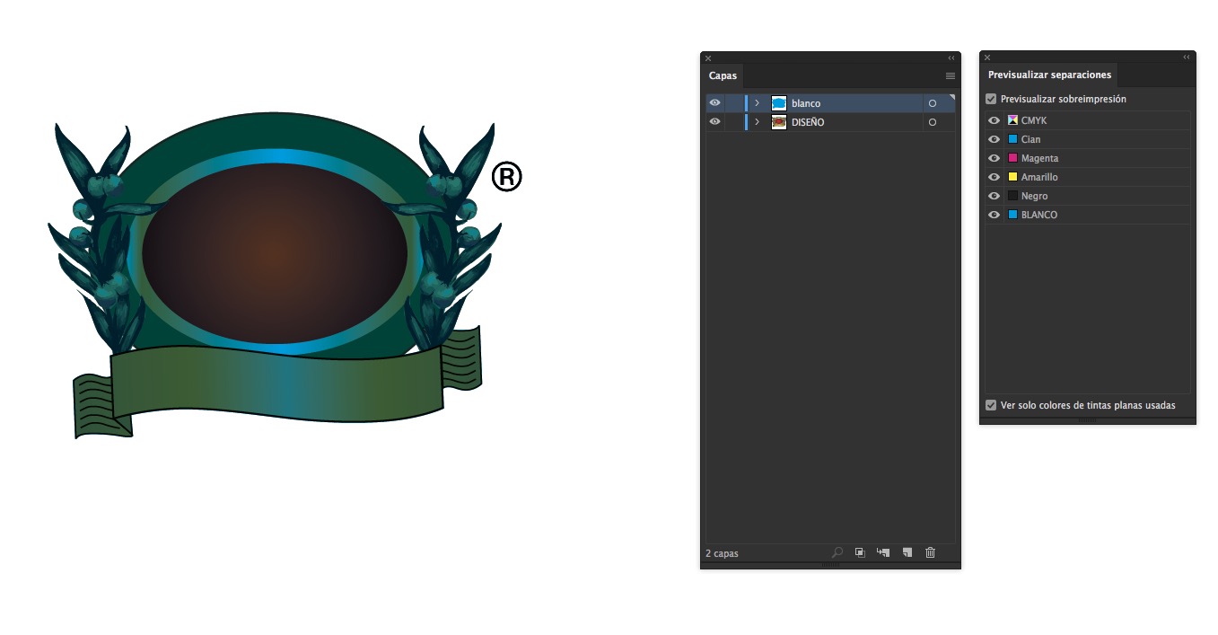

PASO 4:
Desactivamos la capa y volvemos a verlo en su estado normal.
¿Donde estaría el problema?
En que, lo que vemos en el paso 3, es como se imprimiría, con el blanco encima. No se si soy suficientemente claro.
Es como si la interpretación que le das a la tinta blanca, se añadiera a la cuatricromía por error, y sobre todo ello, el blanco.
Se soluciona creando una nueva capa de blanco, también a veces desactivado todos atributos de la capa y volviendo a sobreimprimir.
Pero no siempre es la misma solución para el mismo problema y no siempre ocurre.
