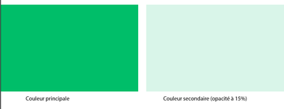

Bonjour, je vous sollicite car je suis face à une impasse : j'ai une couleur principale que j'utilise beaucoup, et une déclinaison de cette couleur que j'utilise à l'occasion. Le problème est que cette déclinaison se fait en transparence, en fait je mets la couleur principale à 15% d'opacité, mais forcément le code RVB ne change pas, et j'aimerais trouver le code RVB de la couleur secondaire afin de pouvoir l'utiliser sans cet effet de transparence.
Je ne sais pas si ma demande est très claire, mais voici une capture écran qui permettra peut-être une meilleure compréhension :

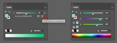

If you start with a global color, the tint % looks the same as the opacity %
Top Tint, Bottom Transparency.
Click the RGB icon to convert Tint percentages to RGB values.
