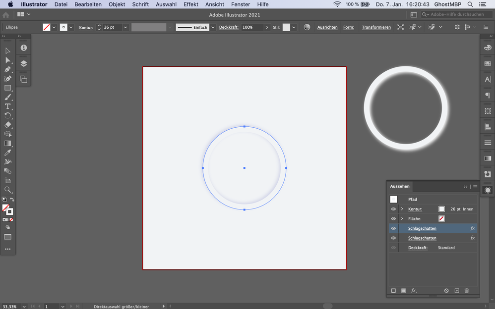

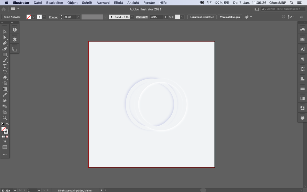

Hallo,
ich stehe gerade etwas auf dem Schlauch. Ganz simpel: ich habe zum Beispiel einen Ring, dem möchte ich einen Schlagschatten geben - kein Problem. Allerdings möchte ich noch einen weiteren Schlagschatten hinzufügen, der im inneren liegt und in weiß ist, da der Hintergrund etwas dunkler ist. Ich bekommen das nicht hin oder ich habe einen Denkfehler, da bei mir der zweite Schlagschatten nicht angezeigt wird. Ich habe zwei Bilder angehängt, die aber zwei verschiedene Ringe darstellen. Ich würde es aber gerne in eiem Ring haben. Würde mich über einen Ratschlag sehr freuen.01.png02.png

Wie sieht das Ganze denn im Aussehen-Bedienfeld aus, wenn Du es probierst?

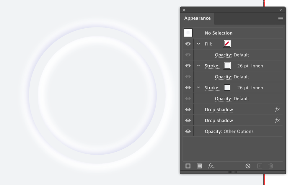

Ich habe jetzt den oberen Ring mit dem weißen Schlagschatten zu Seite geschoben und die Werte auf den ersten Ring übertragen. Der weiße Schlagschatten wird aber nicht angezeigt. Ich würde gerne den dunkeln und den weißen Schlagschatten in einem Objekt haben.03.png

Steht der weiße Schlagschatten auf "Multiplizieren"? Das sollte er natürlich nicht.
Jan 10, 2021 Jan 10, 2021
Um Monikas Aussage etwas zu präzisieren:
Weiß sollte auf „Negativ Multiplizieren“ stehen (da Weiß im Modus „Multiplizieren“ die „neutrale Farbe“ ist und deshalb nicht angezeigt wird).

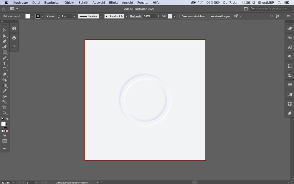

Das Problem ist, dass der Ring (Farbe #F1F3F6) im ersten Bild zwei Schatten darstellt ... einmal den dunklen und einmal den weißen Schatten, der Hintergrund hat die gleiche Fabe (#F1F3F6). Dadurch sieht man den Ring praktisch nur durch den Schatteneffekt. Der Effekt entsteht aber nur, wenn man die zwei Ringe übereinander legt ... sprich ein Ring mit dem dunklen Schatten (untere Ebene) und ein Ring mit dem weißen Schatten (obere Ebene). Ich möchte aber, und das ist eigentlich meine Frage, ob ein Objekt (der Ring) zwei Schatten (oder Effekte) haben kann. Ich bekomme die Einstellung nicht hin, dass in dem Aussehen-Fenster beide Schlagschatten auf einem Objekt sind.
