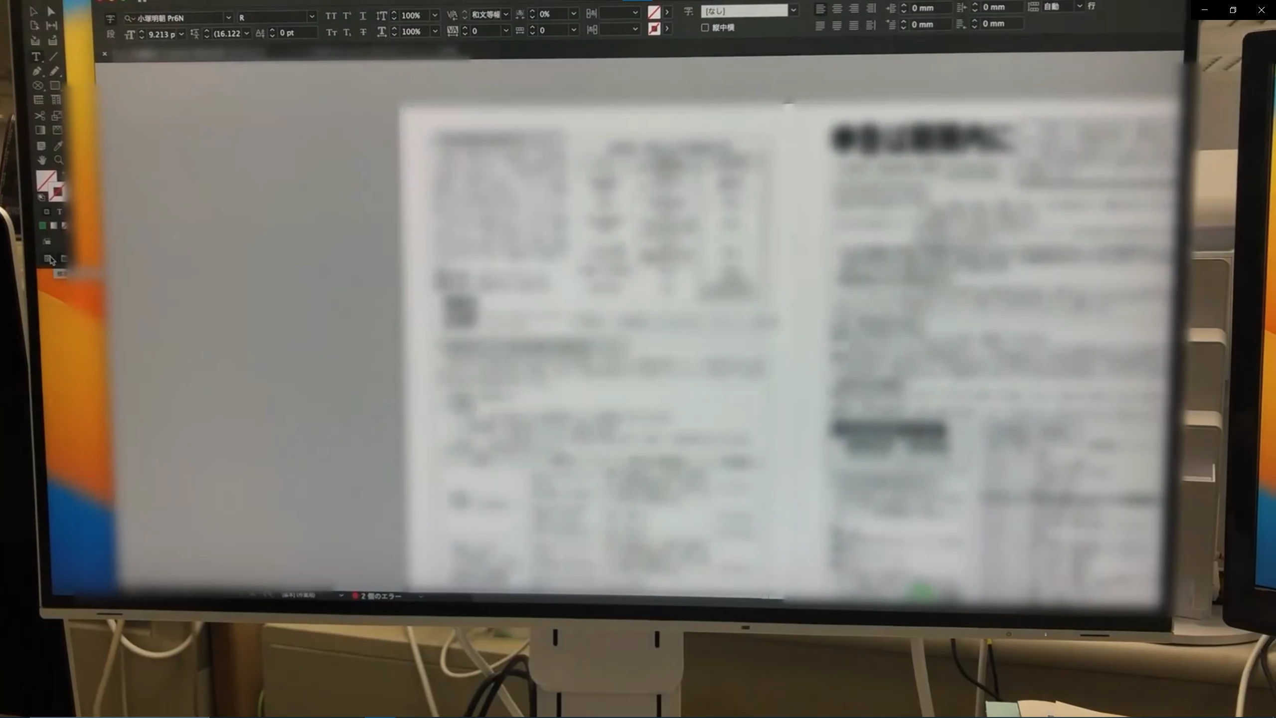

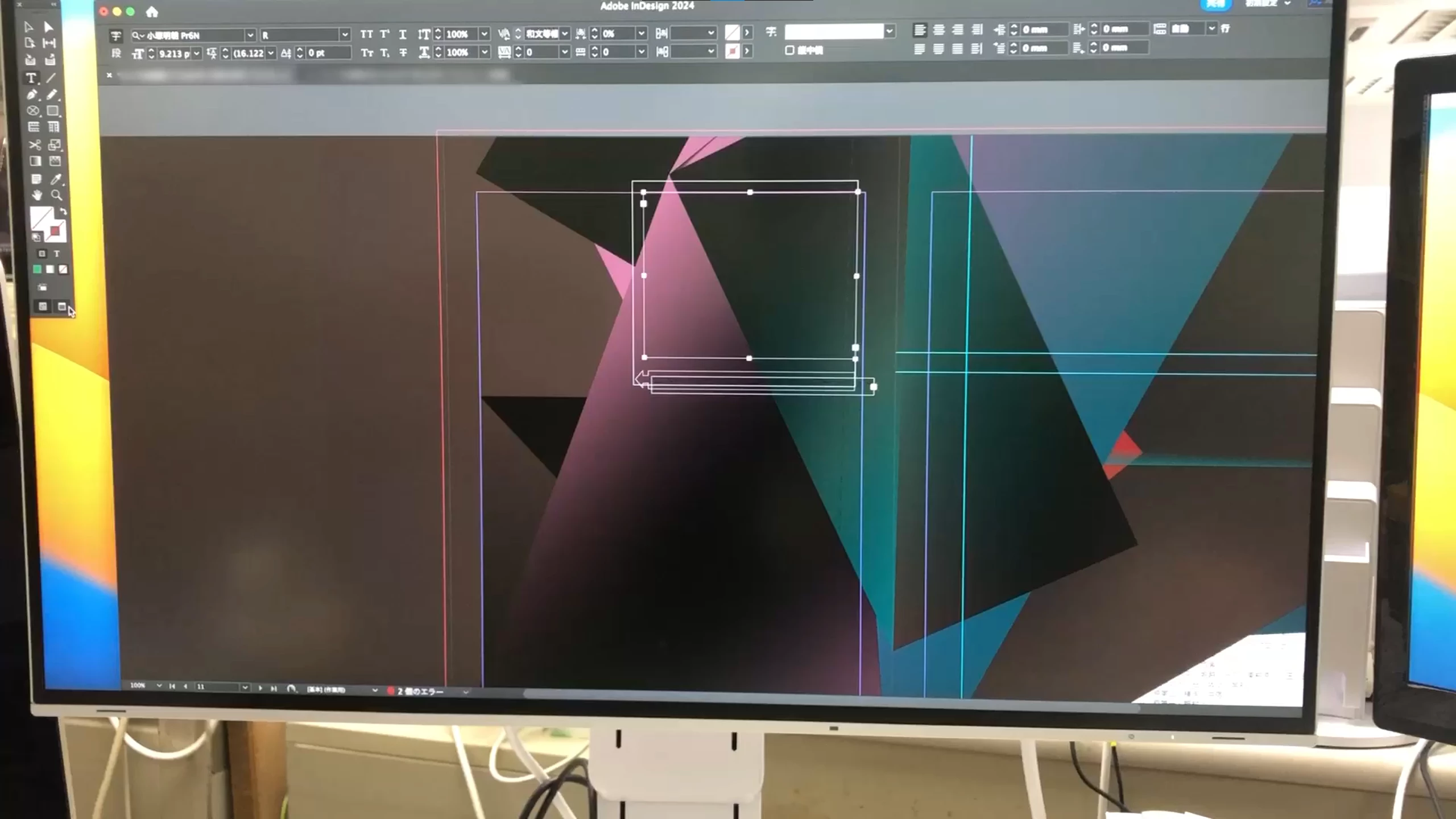

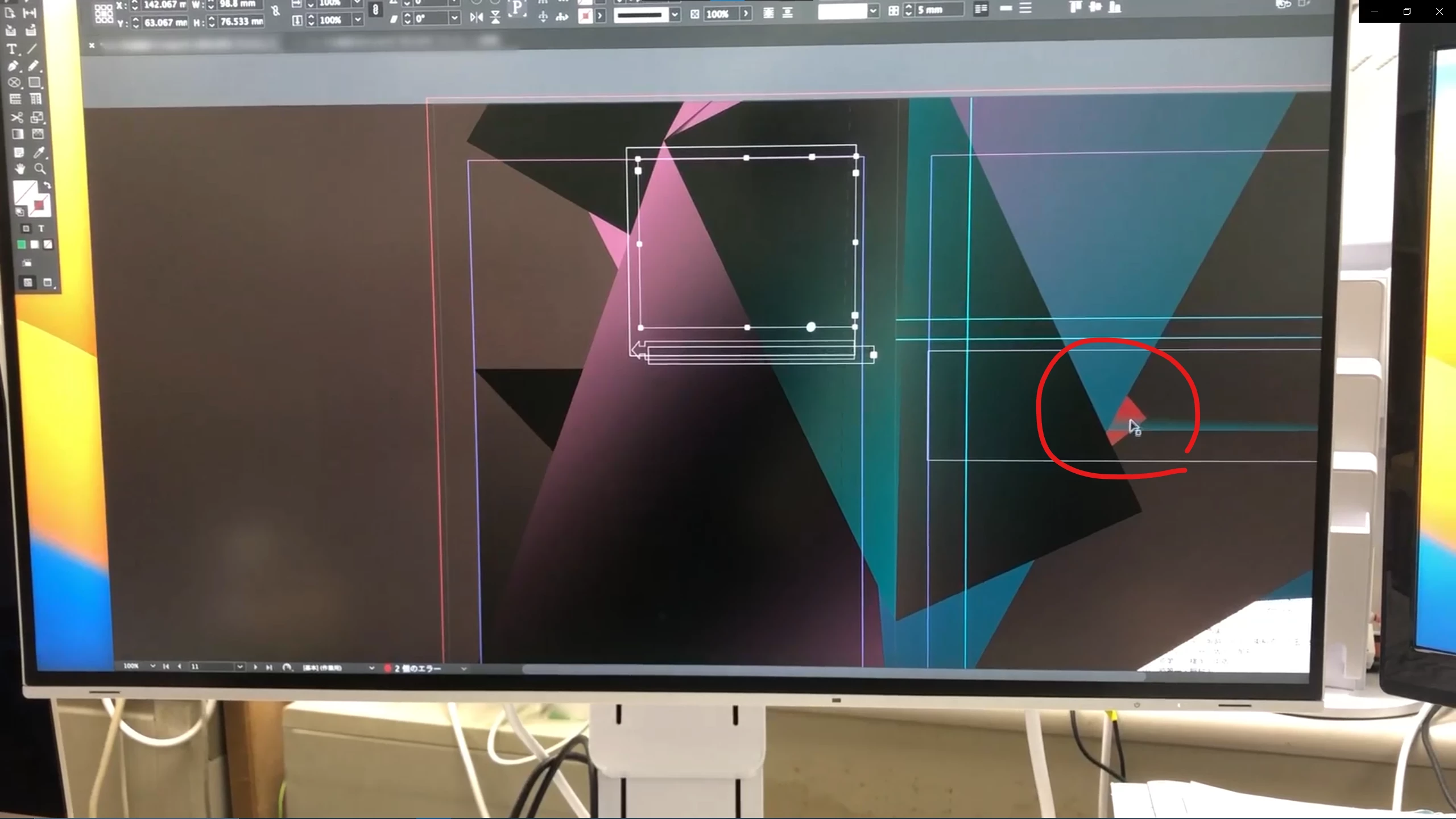

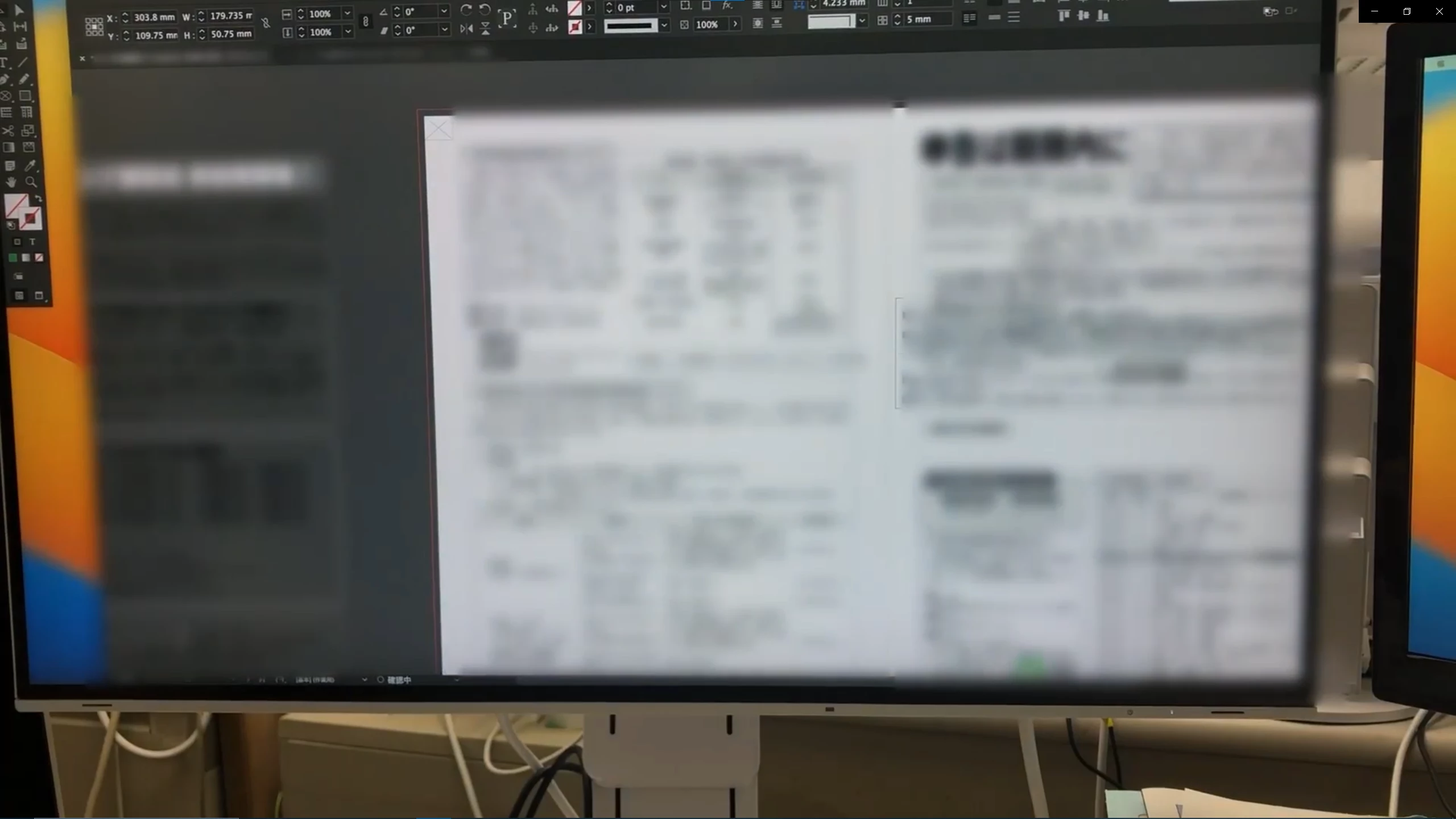

当社は会社の方針でオフライン環境で作業をしています。その環境下で作業をすると様々な画面表示の不具合が発生します。その一つのパターンとして参考のキャプチャ画面を添付しました。写真001の画面は、グラデーションのかかった図形が複数表れていますが、作成したわけではありません。謎に表示されています。プレビューモードに切り替えると本来作成した内容が表示されます。(写真002 →内容にはぼかしを入れています)写真003ではテキストボックスを移動させることでも正しい表示になります。(写真004)さらに、ネットに接続することでも瞬時に正しい表示に戻ります。ネットに接続したまま作業をすればよいのでしょうが、機密情報を扱う場合もあり現在は会社の方針でオフライン環境で作業をしなければなりません。あるときは画面が真っ白になったり、テキストの一部が欠けたりとパターンは色々あります。頻度は一日に数回発生します。OSやInDesignのアップデートを重ねるたびに症状は酷くなりつつあります。
海外のコミュニティフォーラムを見ると同じような表示系の症状の報告がされていますが、オフライン環境で起きている事例はなさそうです。ネットに常時接続していることが必須なのでしょうか。また、同じ環境下で作業をされている方で同様の症状に悩まれているかたはいらっしゃいますか。
