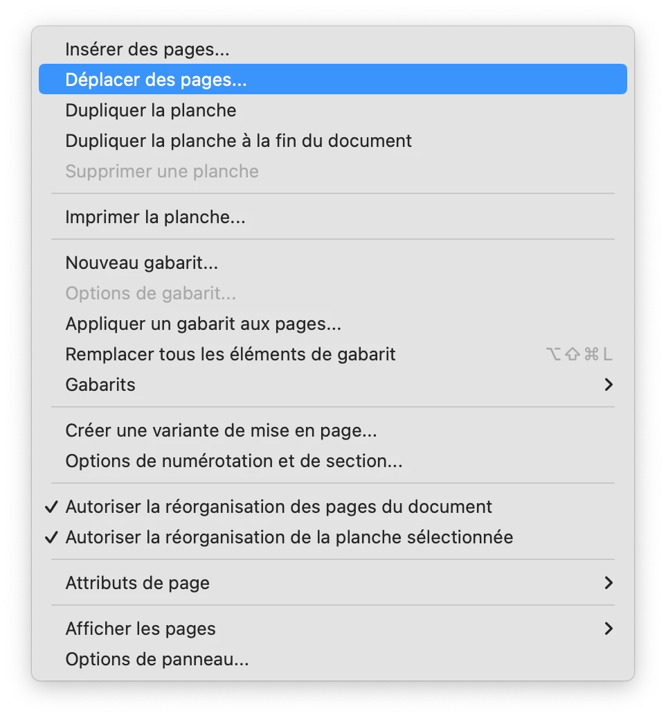

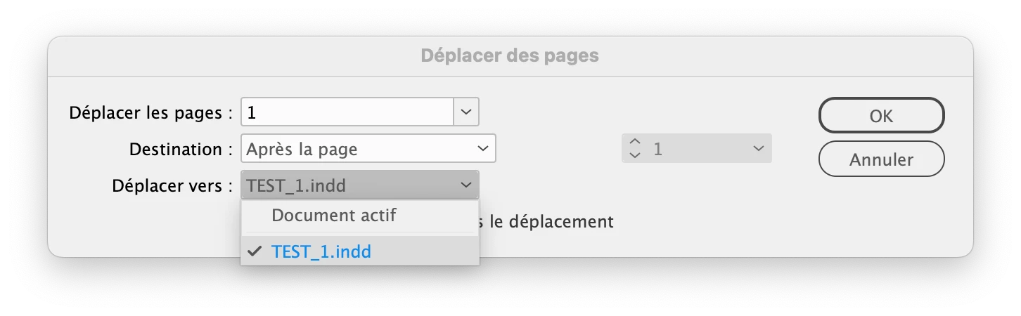

Pas nécessairement. Le fait de transférer les pages d'un document à un autre te permet d'obtenir un seul document InDesign, c'est tout. Est-ce nécessaire ? Seule toi peut le dire.
Existe-t-il un moyen plus rapide de fusionner les différentes parties en 2 clics ?
Si tu veux n'obtenir qu'un seul fichier InDesign à partir de plusieurs, cela prendra plus de 2 clics mais ce n'est pas très compliqué. Il suffit juste d'avoir les différents fichiers ouverts et d'utiliser le menu déroulant du panneau Pages (pas le menu Pages) :
Mais si tu veux te simplifier la tâche et si tu n'es pas à l'aise avec ces manipulations, le plus simple est de créer des PDF de tous les fichiers constitutifs de la brochure et de les combiner en un seul PDF avec Acrobat, ou, comme il a été dit dans les précédentes réponses, d'utiliser la fonction Livre d'InDesign.
