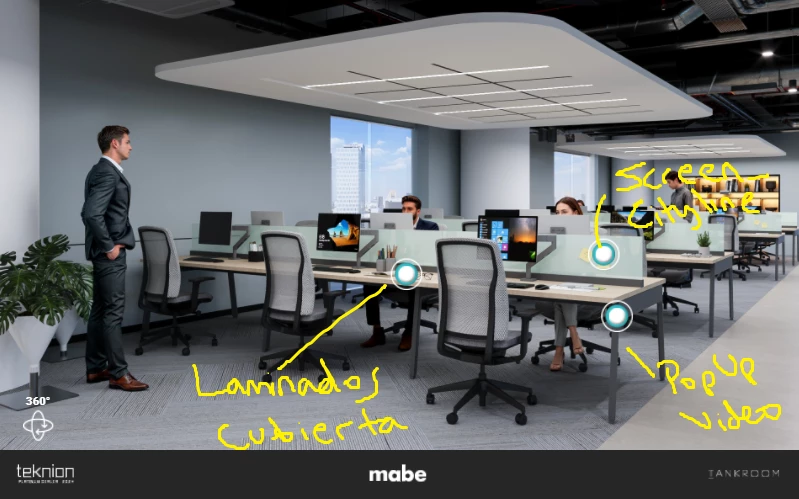

Según yo, las acciones de los botones están correctamente desglosados, pero no sé cómo hacer que funcione :v Les adjunto imagen de mis capas:
 La capa "triggers" tiene los botones que abren cada ventana emergente. Cada ventana emergente es una capa distinta, llamadas "Laminados_cubierta", "Screen_Cityline" y "PopUpVideo". Las últimas capas: "Opaco" sirve para opacar el contenido cuando se le da clic a un botón; y "Contenido" tienen el diseño e imagen fijos.

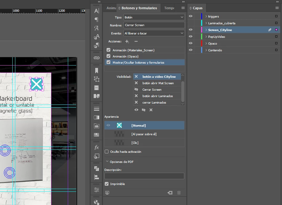

Captura de las acciones al botón de cerrado de la capa Screen_Cityline:

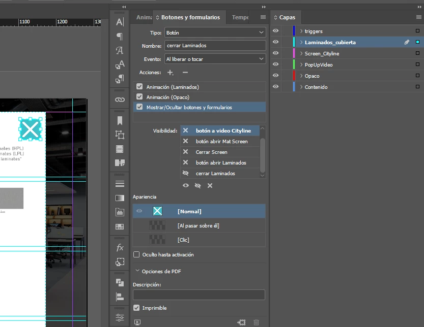

Y captura de las acciones del botón de cerrado de la capa Laminados_cubierta:
Les brindo una captura de qué botón corresponde a qué capa:
