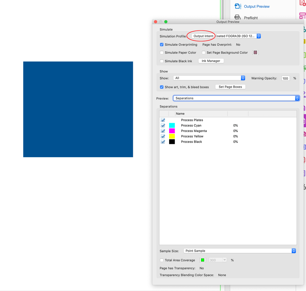

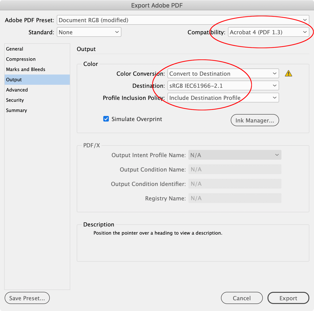

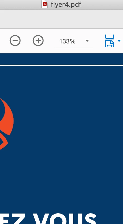

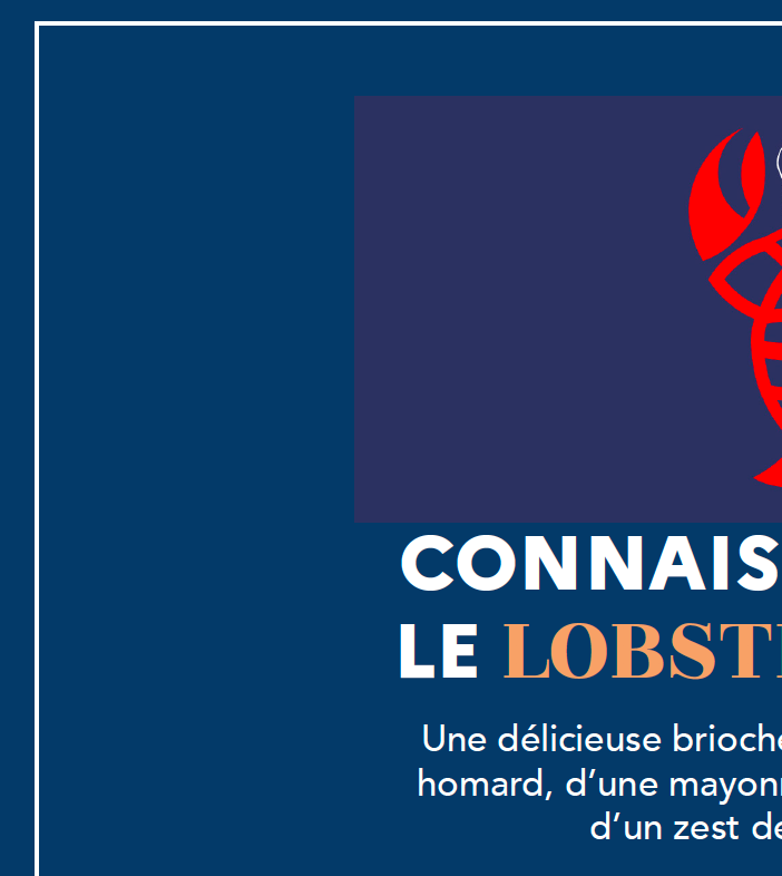

I have a problem when I export my file from Indesign to PDF, it is absolutely not the same color. (See the pictures attached)
My document and colors are in CMJN.
Anyone had this problem before??? Please help, thanks u!

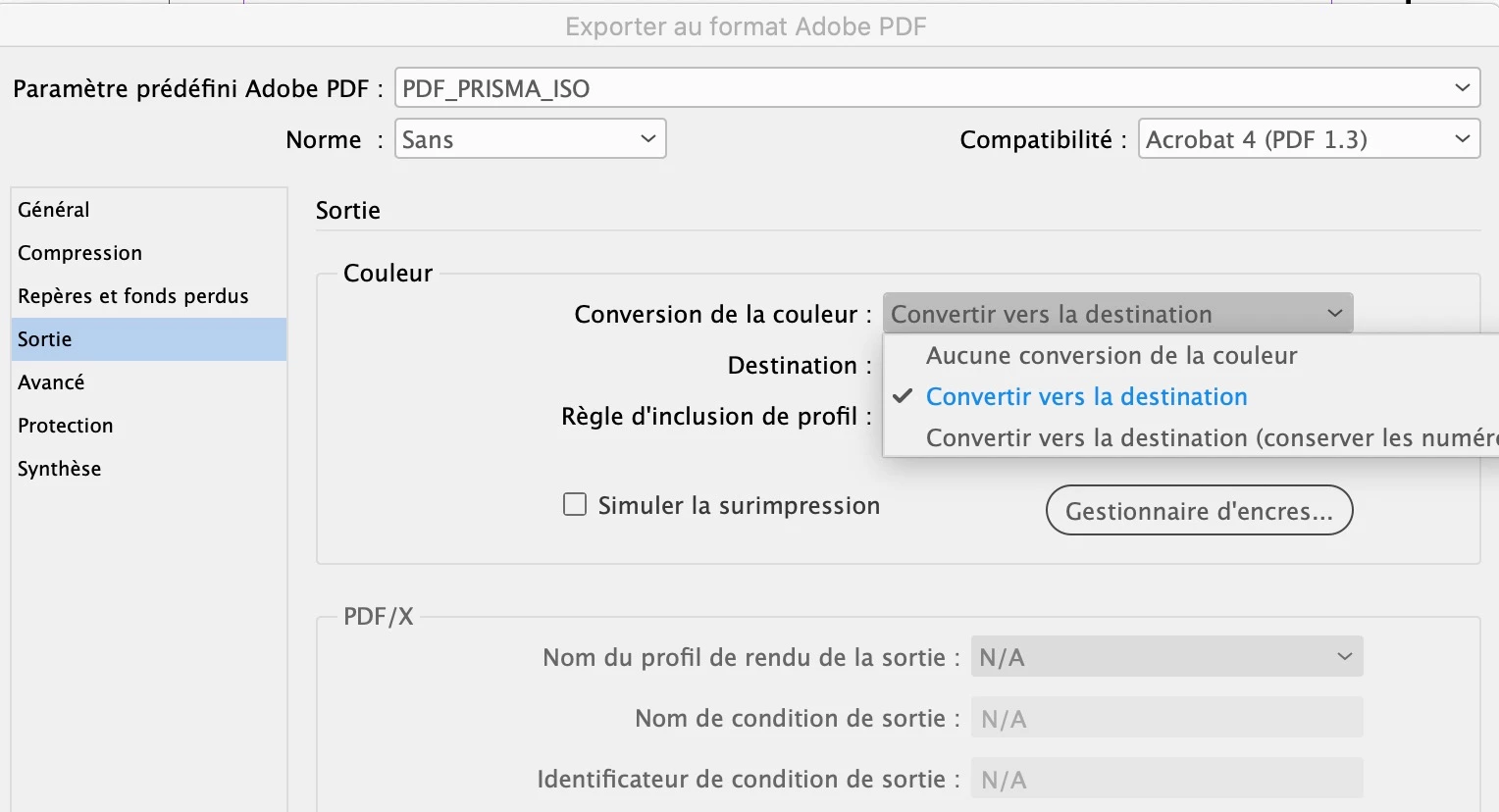

Comme a commencé à expliquer Bevi Chagnon, le problème vient certainement d'un problème de profils

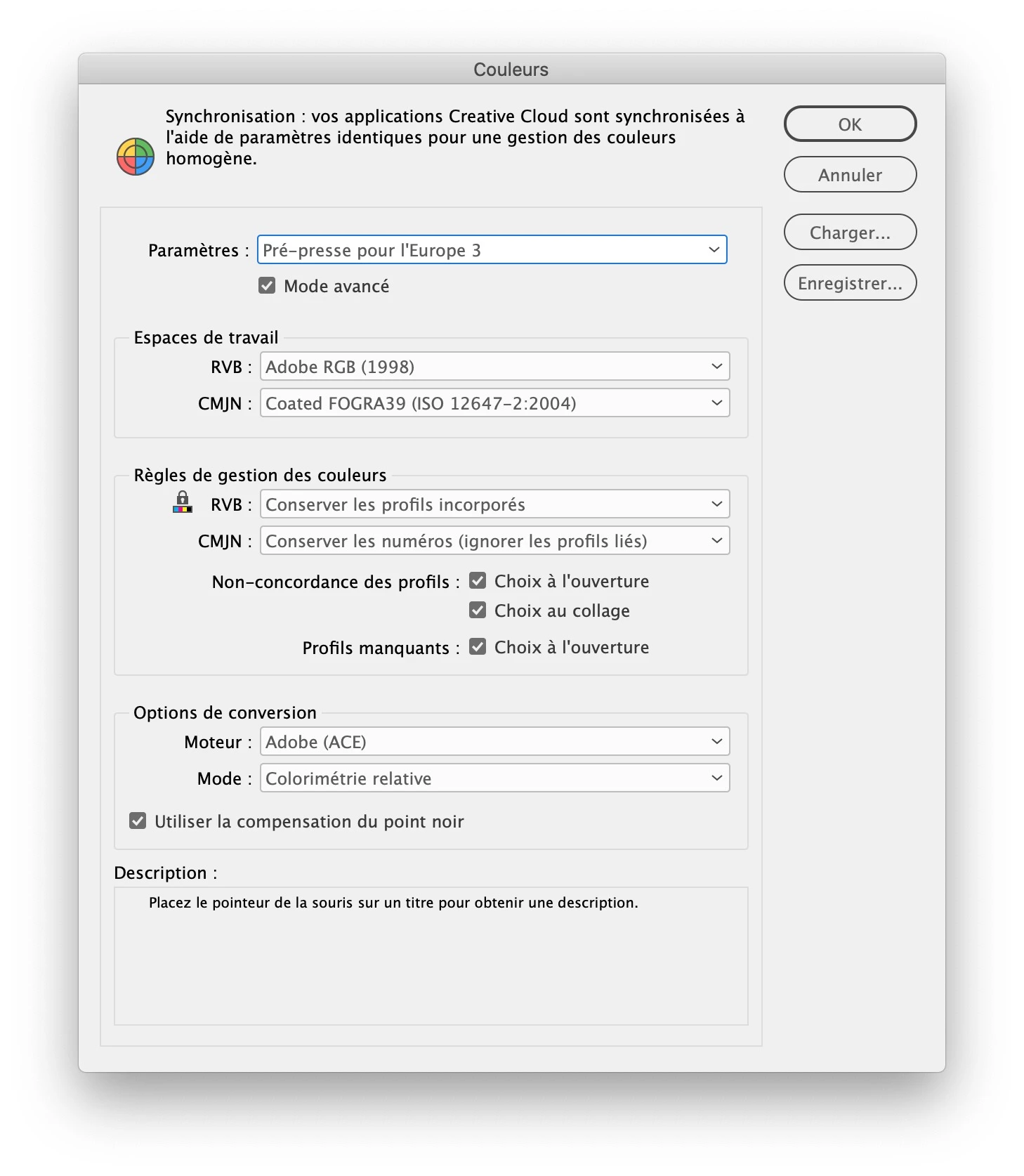

Quel est le profil du document InDesign ? Vers quel profil est-il exporté ? Quels sont les paramètres d'export, surtout la partie « sortie »

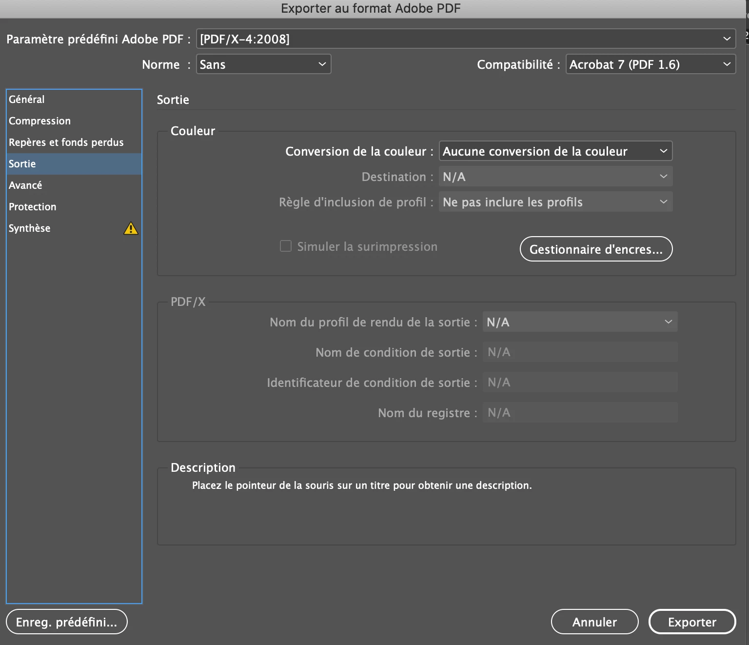

Voici mes paramètres définis sur mon document Adobe indd.
J'ai toujours ce même problème le bleu sur le document Indesign n'est pas le même que celui sur Adobe acrobat.

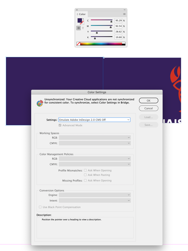

De même, lorsque j'importe un vecteur (couleurs et doc ai. en CMJN), il apparaît ceci :
Merci d'avance pour votre aide !

J'ai l'impression que le problème vient d'ailleurs en ce qui concerne l'import du fichier ai. Le fond bleu le plus sombre vient-il du fichier Illustrator ou a-t-il été créé dans InDesign.
Quels sont les paramètres de profils de ton fichier InDesign ? Du fichier Illustrator ? Les réglages de gestion de couleur sont-ils synchronisés entre les différentes applis Adobe ?
Je pars du principe que tu vis en Europe. Si tu es au Québec, les réglages sont plutôt ceux pratiqués aux États-Unis.

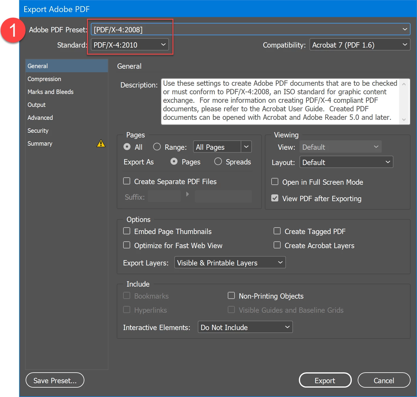

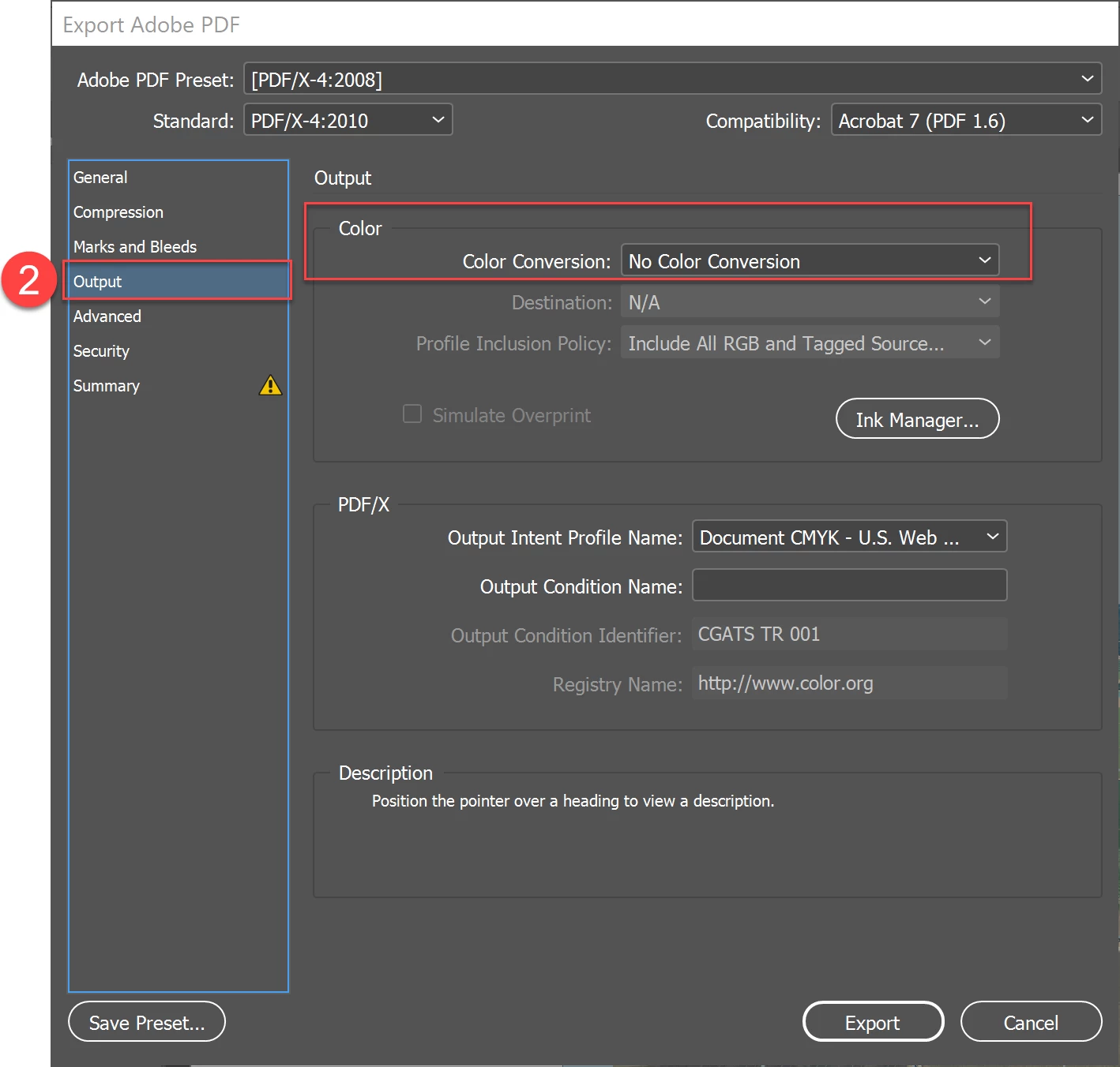

@Arpin0D4D, if your colors are printer's ink colors — CMYK (English) | CMJN (French) — then most likely the color shift is caused by them being converted to RGB | RVB (Fr?) when the file is exported to PDF.
It is very common for blues and reds to shift like your sample when CMYK/CMJN colors are converted to RGB/RVB.
If you are creating a PDF for print or press, ensure that your settings in the File / Export dialogue box are set like this:
  1. Choose the PDF/X-4 standard settings for press/print.
  2. Check that "No Color Conversion" is selected in the Output section. This will retain the CMYK / CMJN colors you built into your InDesign layout.

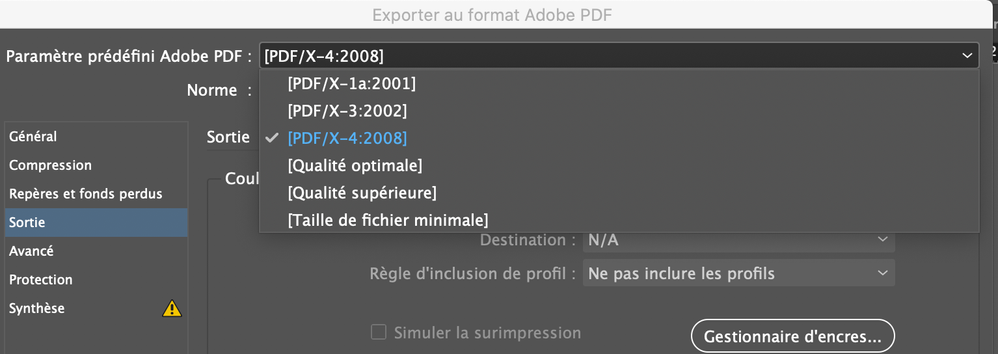

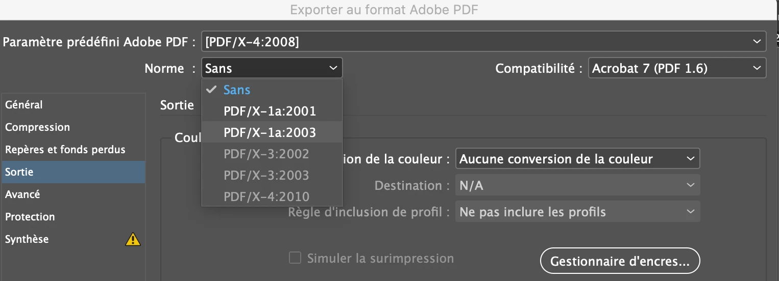

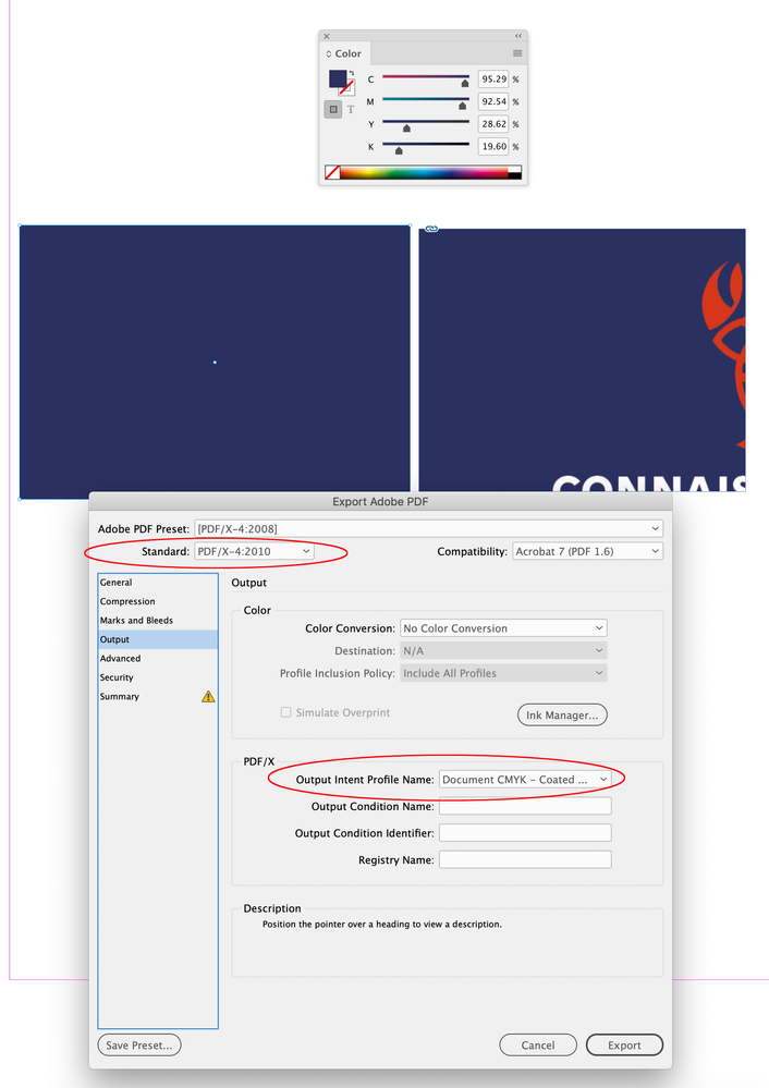

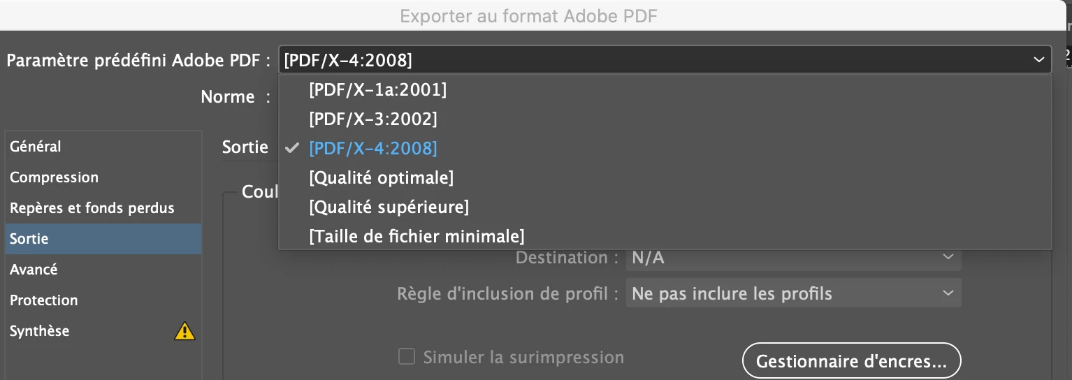

Hey Bevi,
Thanks a lot for your answer, it was very clear and helpful!
Indeed i was not in "PDF/X-4 standard setting" but there is still kind of a problem, like the color on the INDD document is not in the same than in the adobe pdf acrobat
My settings are :
Merci beaucoup 🙂

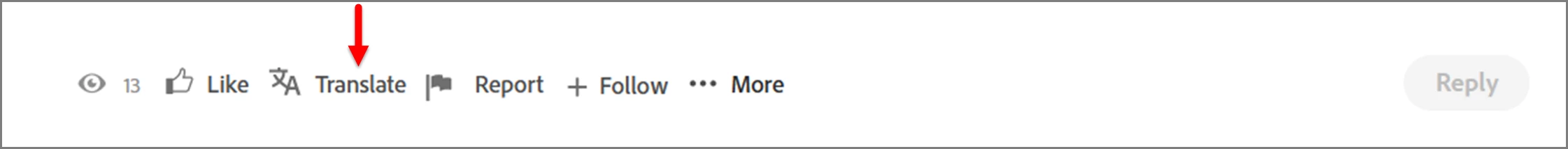

@Arpin0D4D, Cliquez sur le bouton "Traduire"
