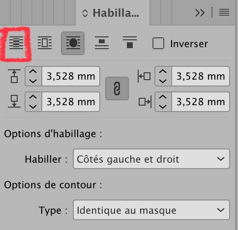

Bonjour @Barbara MG
To change the defaults for the document:
  • First, make sure nothing is selected
  • Second, click the Off button for Text Wrap (marked in red)
~ Jane

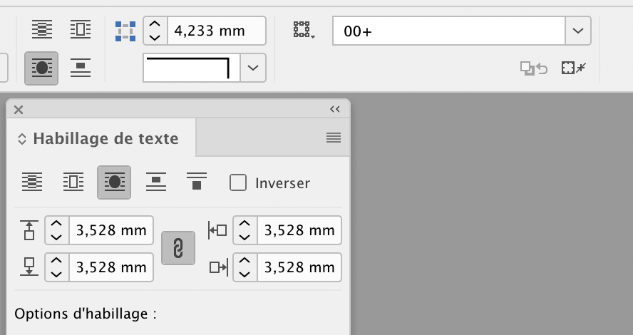

Mar 01, 2021 Mar 01, 2021
Je viens de réinitialiser les préférences, cela n'a pas marché ;-(
De plus je créée un nouveau style "00" Capture d’écran 2021-03-01 à 09.29.42.png
Lorsque je verifie lorsqu'aucun document n'est ouvert, il me rajoute les 3,528 mm automatiquement, mais enfin je ne lui est rien demandé... GRRRRR!
Je fais être contrainte de supprimer à la main et à chaque copier/coller les habillages automatique, Galère...
Est-ce un bug de la nouvelle mise à jour (2021), je n'avais ce problème avant ?
Explorer ,
Je viens de faire plusieurs tests et maintenant cela marche... 😉
Donc je pense que la réinitialisation a marché finalement.
J'ai déterminé les styles d'objet et de de texte par défaut sur "00" le style que j'ai créée (voir post ci-dessus), et je n'ai plus d'habillage auto.
Ce qui est étrange, c'est que lorsque je n'ai pas de document ouvert et que je clique sur chaque style d'habillage pour vérification (voir ci-dessous), tous les habillages restent à "0", sauf celui avec le cercle (2e capture) qui prend 3,528 mm automatiquement.
Capture d’écran 2021-03-01 à 11.24.19.pngCapture d’écran 2021-03-01 à 11.24.24.pngCapture d’écran 2021-03-01 à 11.24.35.pngCapture d’écran 2021-03-01 à 11.24.41.png
Du coup je ne sais pas quoi penser, mais pour l'instant cela à l'air de marcher.
Comment ça, des « styles d'habillage » ? C'est une notion qui n'existe pas.
Ta capture d'écran indique très clairement que le style d'objet que tu as créé génère un habillage autour de la forme de l'objet (avec une distance de zéro, mais il y a un habillage). Si tu n'en veux pas, choisis la première icône.
Sans faire de style d'objet, il suffit, sans avoir de document ouvert, de sélectionner la première icône : tous les FUTURS documents n'auraont pas d'habillage par défaut, mais comme cela a été écrit, cela n'affectera pas les documents existants. Pour les documents existants, il faut les ouvrir, et sans sélectionner aucun objet, choisir la même icône.
