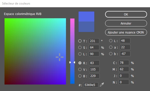

Bonjour à tous,
Je suis bien embêtée, je souhaite appliquer une couleur (celle du dessus sur la capture d'écran) mais lorsque j'appuie sur entrée, la couleur est automatiquement modifiée par Indesign pour une couleur plus terne qui ne correspond pas du tout à ce que je souhaite obtenir... Avez-vous la solution? 🙏

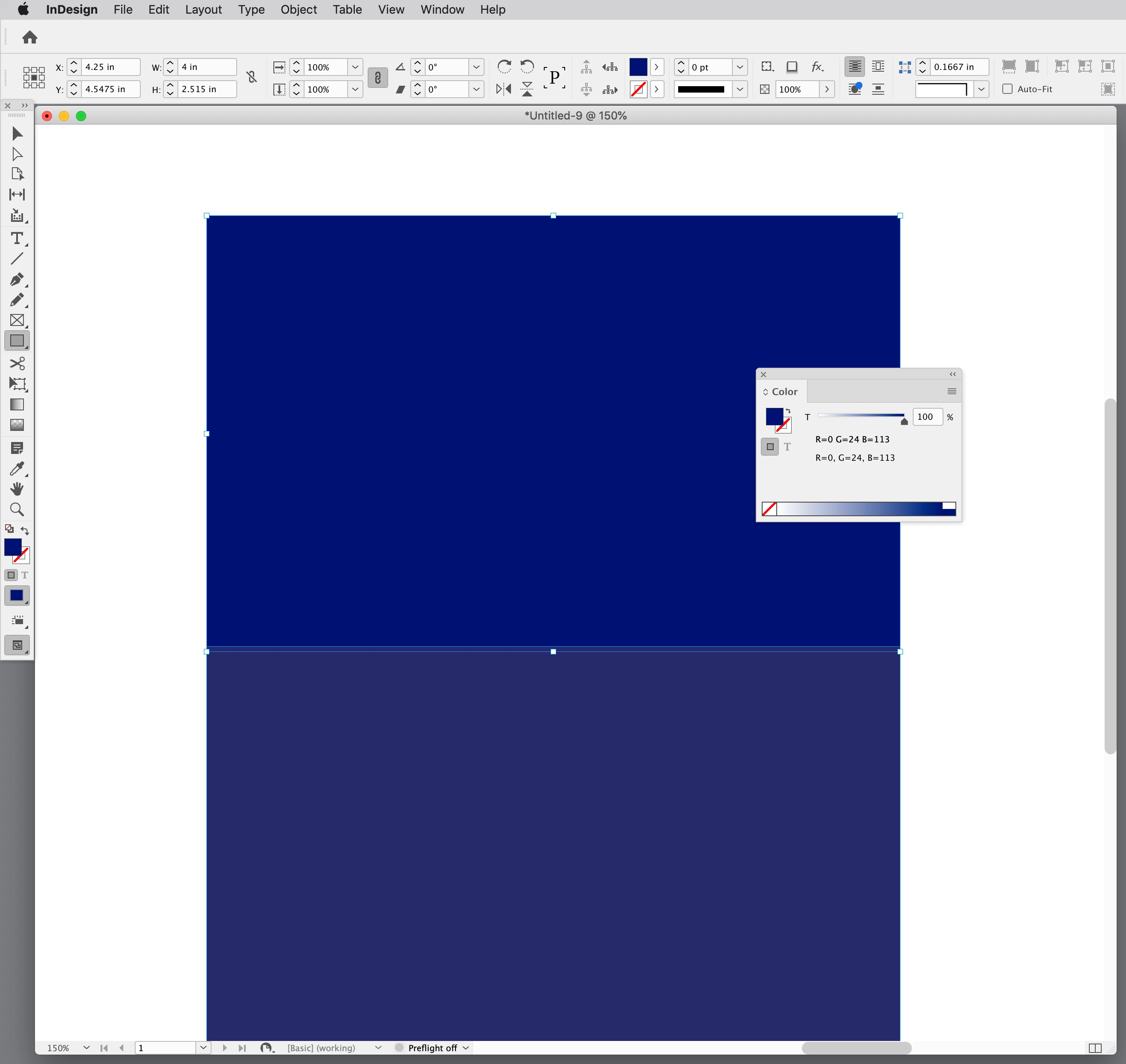

Correct answer rob day
Effectivement, cependant vous pouvez voir une différence de couleur entre votre capture d'écran et la couleur du texte sur la photo que je vous ai envoyé, qui tire bien plus vers le violet que le bleu foncé
a color difference between your screenshot and the color of the text in the photo I sent you,

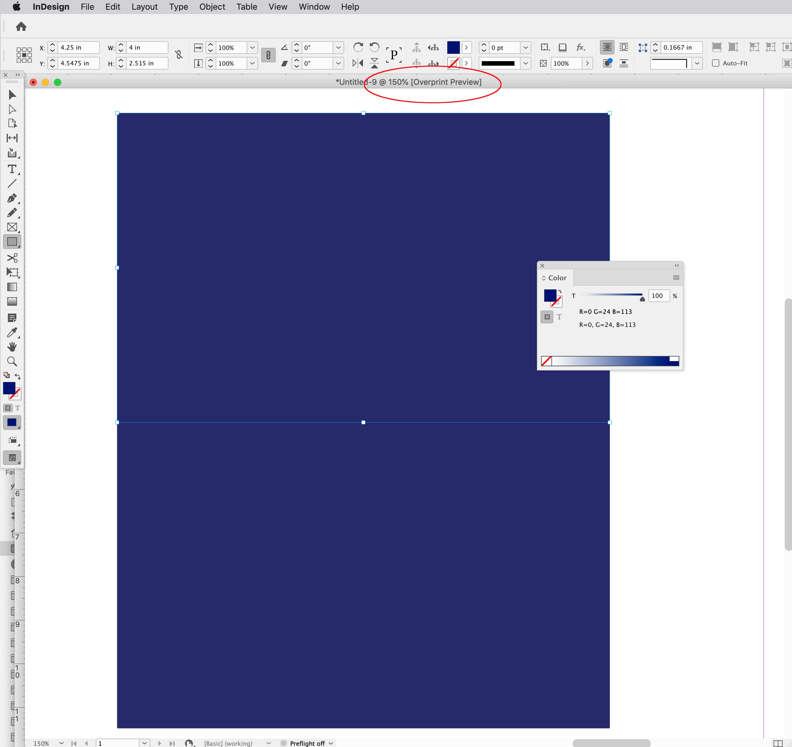

Your capture has Overprint turned on.
Overprint Off:
Overprint On:

C'est parce que la couleur que tu vois dans le sélecteur est en RVB et que le bouton dit « ajouter une nuance CMJN ». La couleur RVB est donc convertie en CMJN et sera celle représentée dans le rectangle du bas.
Si tu veux appliquer une couleur RVB, il faut placer le curseur dans le champ R (ou V ou B). Le bouton affichera alors « ajouter la nuance RVB ».

Merci pour votre réponse, alors effectivement vous aviez raison le fait de passer le curseur sur RVB m'a permis de pouvoir appliquer le bon code couleur!
Cependant à l'affichage les couleurs ne changent pas et restent toujours aussi ternes... serait-ce une condition d'affichage?
Le document en question est produit pour le web 🙂
jmlevy
April 11, 2022
Il faut aller dans le menu Édition > espace de fusion des transparences > espace RVB du document
