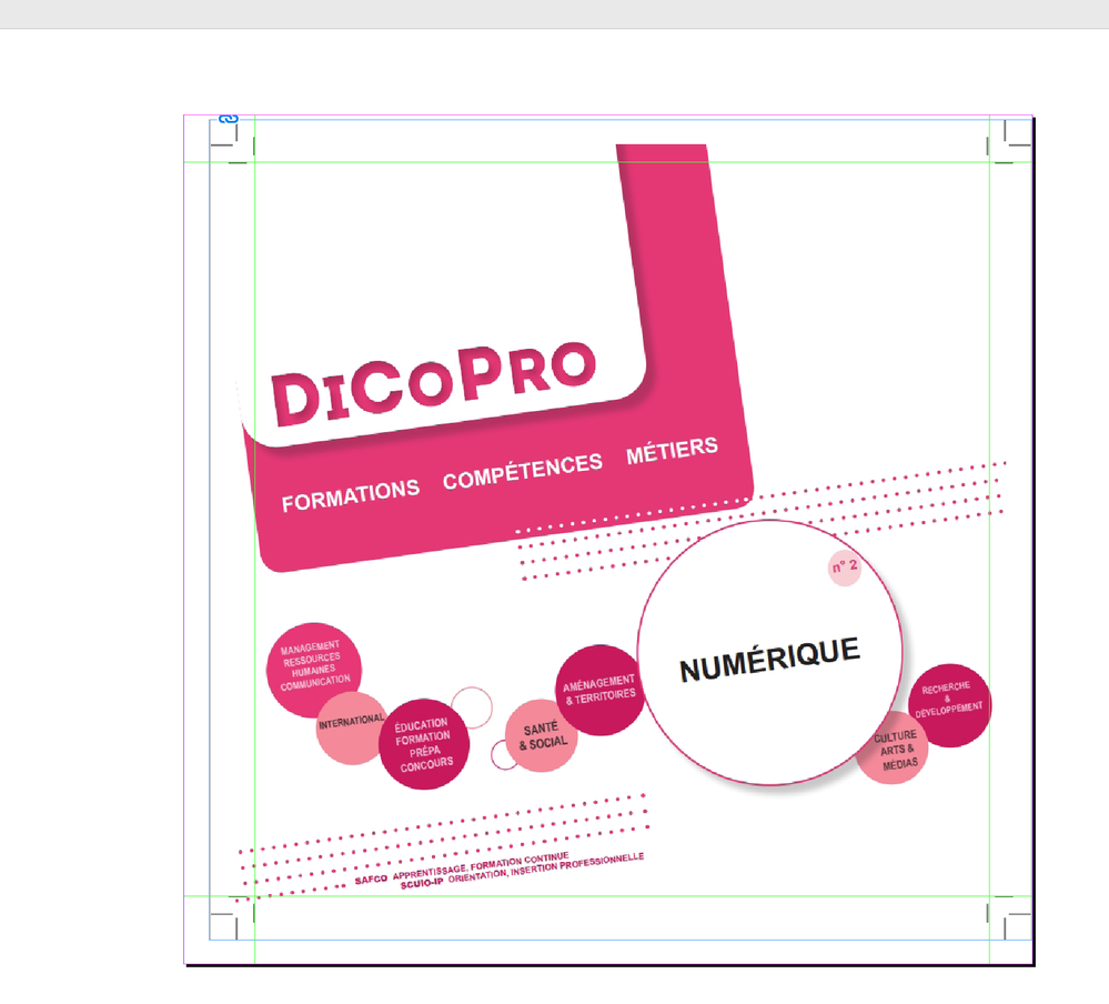

J'ai fait tous les forums, testé chaque paramètre un par un mais rien n'y change.
Actuellement des blocs dépassent dans mes fonds perdus et mon imprimeur me demande bien qu'ils dépassent (logique) pour faciliter la découpe.
Or, après exportation, mes fonds perdus apparaissent vide.
Si quelqu'un a déjà eu ce problème et une solution, je suis preneur !
Merci.

Bonjour @benjamin_0022
Tu ne donnes pas assez de détails pour prmettre de comprendre d'où vient le problème. Peux-tu poster des captures d'écran :
  • d'une des pages de ton fichier InDesign dans laquelle on voit les marges et repères
  • de l'export final en PDF
  • et des paramètres d'export, surtout la partie « repères et fonds perdus »

Bonjour !
Voici mes captures d'écran.

@benjamin_0022
"fond perdu" - set all to at least "3 mm".
Apr 11, 2025 Apr 11, 2025
Tu as coché la case « repères de fonds perdus » qui ne sert à rien. Seule la case « traits de coupe » est à cocher (et encore, des fois les imprimeurs n'en veulent pas, ils ont des logiciels qui détectent automatiquement le format final). Tu verras alors que ton document a bien les fonds perdus. On le voit déjà mais les repères de fonds perdus (inutiles, je le répète) t'ont mis un doute.

D'accord merci bien ! Il est vrai que les doubles signes m'ont perdus.
Merci pour votre réponse.
