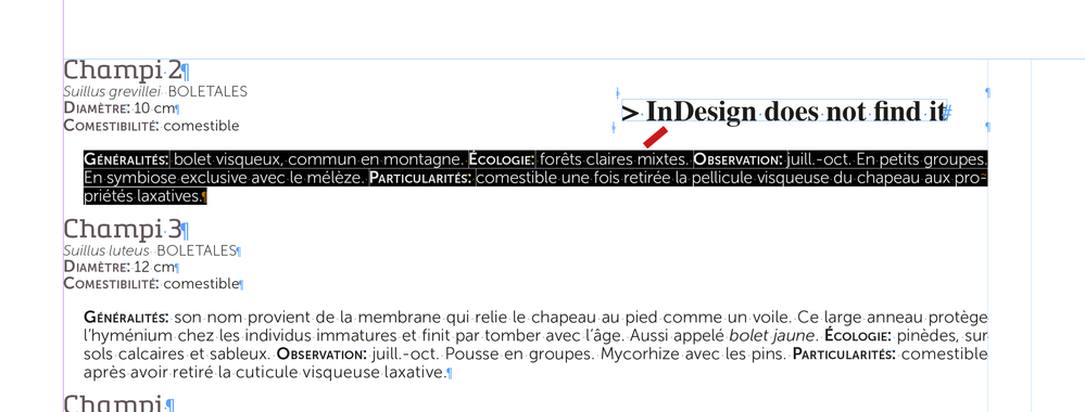

Je ne sais pas ce qui se passe dans ton fichier mais j'ai rencontré le même problème. En sélectionnant le paragraphe de description du « Champi 2 » et en changeant son corps en 4,7, puis de nouveau en 4,6, InDesign l'a trouvé avec un rechercher-remplacer.
Ceci dit, ce serait plus simple de travailler avec des styles de paragraphe.

Oui, merci, c'est incompréhensible, non ?… et entièrement d'accord pour les feuilles de paragraphe, j'en fais systématiquement… mais là c'est une adaptation, à partir d'un fichier que je n'ai pas créé moi-même… malheureusement ! Merci d'avoir essayé !

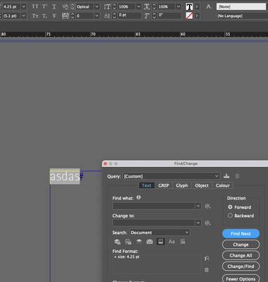

The issue seems to be related to Scaling the text frame.
Here I scaled the text frame by scaling manually with the mouse.
And it won't find the font size - due to the font size probaby being rounded - and it doesn't show the exact scaled font size.
InDesign is picky with font sizes in Find/Change. The issue is that InDesign stores sizes at a more precise decimal (up to 4 decimal places), but the Find/Change UI only compares exact values. So your text might actually be 4.6003 pt or 4.5978 pt and the UI goes nah, never heard of that.
So even though it shows 4.6 pt, it isn’t exactly 4.6 pt inside the file.
Maybe frame scaling
Maybe transformations
But my test proves it.
So resetting to exactly the font size you need is the best option - rather than manually scaling frames/transforming etc.
And of course, using Styles is far more precise.
Hope that helps.

I think we've seen this before, and the problem is that the size reported in the panel is rounded to the number you are using, but internally InDesign sees it as the actual value, so doesn't match. As far as I know there's no direct way in the UI to get the actual number, but it might be scriptable.
