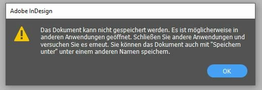

ich arbeite mit der InDesign CC Version 18.3 und habe seit einigen Wochen das Problem, dass meine Indesign Dokumente nur noch "schreibgeschützt" öffnen. Das war bisher nicht so.
Sobald ich die InDesign Dokumente nach dem Bearbeiten unter dem selben Namen speichen möchte,
erscheint die Meldung
Allerdings sind die Dokumente nicht in anderen Anwendungen geöffnet (nur ich arbeite mit den Dateien) und liegen auf einem Server ab.

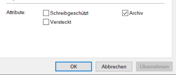

Correct answer Eileen-
Thank you. Your answer helped me to solve the problem. In my case it wasn't the read-only checkbox. But I could uncheck the archive checkbox. It seems like it's normaly active on my computer. But after I unchecked this, I could open my file without read-only. Maybe that helps anyone else too, to get around that bug.

When you right-click on a file and select properties, is the Read-Only check box selected? I assume you are using a Windows system. It is in File Info on a Mac. I had a similar issue on a server a while back after a strange backup or when data is moved from a storage to another.
