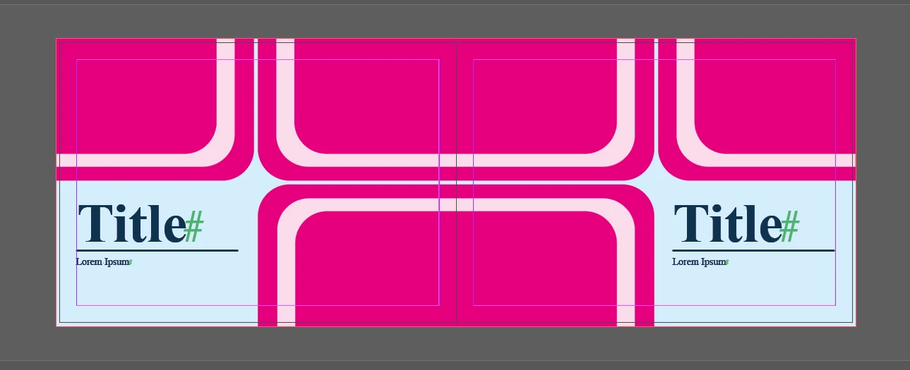

Hey liebe Community,
ich habe folgendes Problem auf die ich bis jetzt noch keine Lösung gefunden habe. Und zwar habe ich in meinem Projekt folgende doppelseitige Musterseite angelegt (siehe Screenshot):
Das sind jeweils 2 Titelseiten einmal für die linke und einmal für die rechte Seite die in ganzen Dokument mehrmals vorkommen. Allerdings kommen diese Seiten nicht zusammen sondern nur einzeln vor. Der Gedanke hier war, dass ich egal ob die Titelseite links oder rechts ausfällt, für beide Varianten bereits die entsprechende Musterseite habe. Zusätzlich sollte diese Musterseite bei hinzufügen von weiteren Seiten sich entsprechend automatisch anpassen ohne dass ich diese nochmal neu zuweisen muss. Doch gibt es folgendes Problem:

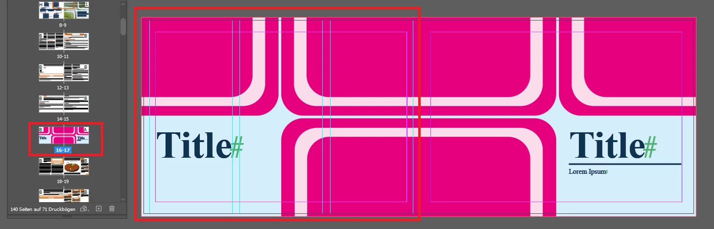

Sobald ich eine der Musterseiten auf bspw. die rechte Seite anwenden will aber auf der linken Seite nicht, wird mir dies trotzdem getan (siehe Screenshot):
Das sollte nicht so sein. Hier soll die Titelseite (Musterseite  A) nur rechts dargestellt werden, wird mir aber auch links dargestellt. Warum ist das so? Wie kann ich es verhindern dass auf der linken oder rechten Seite die Musterseite nicht mit angewendet wird, sondern lediglich auf der gewünschten Seite angewendet wird?
Correct answer Willi Adelberger
Das Problem liegt an der Rundung beim Umrechnen in mm. Wie Uwe sagt, ein verschieben um 0,001mm genügt. Das wird im Druck nicht gesehen, aber es funktioniert.

Willi Adelberger
August 8, 2024
Objekte, die auf der Musterseite über die Bindung reichen, müssen an der Bindung durchgeschnitten werden, sonst können sie nur auf Seiten mit gegenübliegender Seite angrwandt werden.
August 8, 2024
Gibt es hier zu ein bestimmtes Vorgehen? Auf der Musterseite sind beide Objekte Eigenständig, jedoch an der Trennlinie zueinander angelegt:
Wie kann ich denn InDesign signalisieren dass hier durchgeschnitten werden soll und dieser nur die Linke oder Rechte Seite verwenden soll. Ich könnte zwar beide Seiten um 1mm von einander weg verschieben, was dann das Problem lösen würde. Allerdings hätte ich dann auf jeweils der rechten und linken Seite einen Blitzer.

@Alex-Mediengestalter hat geschrieben: "… Ich könnte zwar beide Seiten um 1mm von einander weg verschieben, was dann das Problem lösen würde. Allerdings hätte ich dann auf jeweils der rechten und linken Seite einen Blitzer."
Hallo Alex,
zwei Dinge zu Objekten, die auf benachbarten Musterseiten liegen:
[ 1 ] Seitenübergreifende Elemente dürfen nicht vorkommen.
[ 2 ] Ein superkleiner Abstand zum Bund zahlt sich aus.
Der darf auch 0,01 mm oder vielleicht sogar 0,001 mm sein.
Dann ist da faktisch kein Blitzer zu sehen.
Gruss,
Uwe Laubender
( Adobe Community Expert )
August 8, 2024
Hallo @Alex-Mediengestalter ,
deinem Screenshot zufolge sind beide Seiten auf dem Druckbogen im Seiten-Bedienfeld ausgewählt.
Click mal eine andere Seite an. Dann wieder die gewünschte (also die 16 oder die 17).
Gruss,
Uwe Laubender
August 8, 2024
Hey Uwe,
gerade probiert und leider kein Effekt. Ich kann zwar die Seite 16 oder 17 auswählen, allerdings bleiben die Zahlen (in diesem Fall 16-17) trotzdem beide markiert. Liegt das an irgendeiner Einstellung?
Liebe Grüße
Alex
