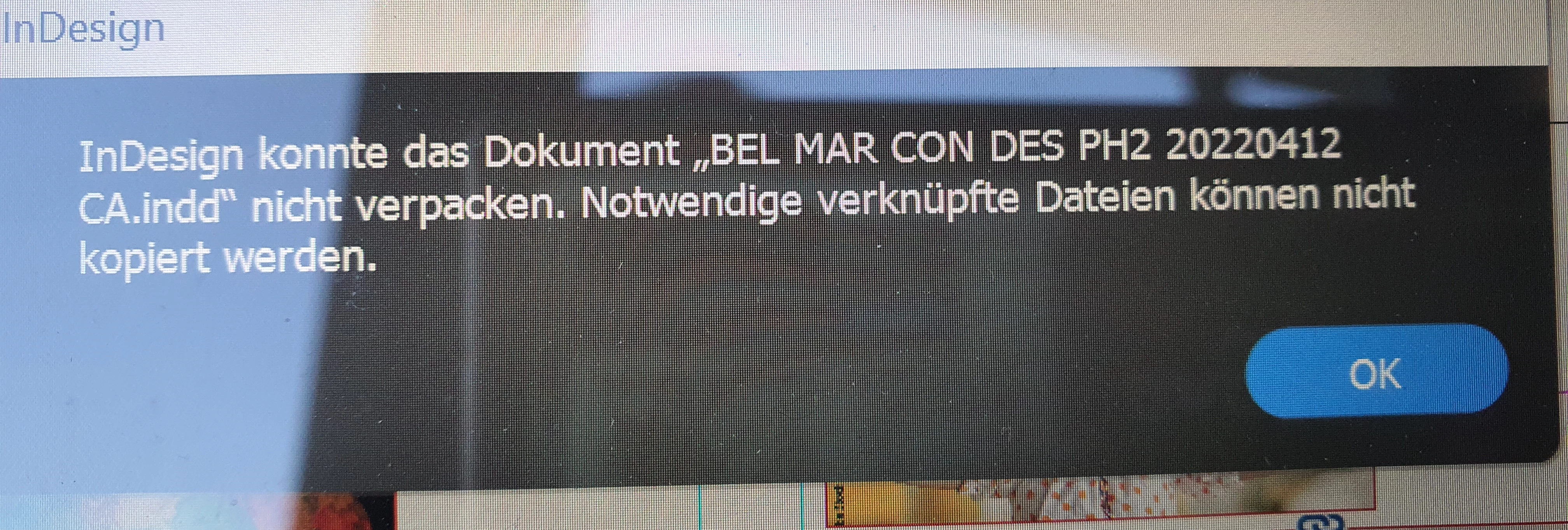

Hallo, seit 2 oder 3 Tagen kann ich nicht mehr verpacken und keine pdf mehr exportieren, alle Verknüpfungen ok, keine Fehler im Doc, alle Fotos in einem Ordner. Die letzten Monate funktionierte es problemlos, davor gab es dieses Problem auch schon mal. Zudem ist der Text plötzlich blau angemarkert. Danke und Gruß Chris

Sind deine Dateien in einer Cloud gespeichert, vielleicht Dropbox? Ich habe dieses Problem, wenn die Dateien auf der Cloud gespeichert sind und zum Optimieren der Festplattenkapazität nur die Dateien heruntergeladen werden, die oft verwendet werden. Entwder musst Du diese Funktion ausschalten, oder kurz vor dem Verpacken einmal anklicken. Bei der Drupbox ist neben der Datei ein Häckchen zu sehen, blau, es ist vorhanden aber nicht lokal gespeichert, grün vorhanden und grün gespeichert. Achte darauf, dass alle Daten lokal verfügbar sind.

[2] Blau hinterlegte Textstellen geben lokale Überschreibungen der angewendeten Absatz- oder Zeichenformate an. Von Formatierungen auf Zeichenebene. Tauchen am linken Textrahmenrand blaue Balken auf, geben diese an, dass sich die Überschreibungen auf Absatzebene bewegen.
Die Funktion, Markierung von Formatabweichungen, lässt sich ein- und ausschalten mit dem Schalter [a+] entweder im Zeichenformatebedienfeld oder im Absatzformatebedienfeld. Das Ein- und Ausschalten ist eine Eigenschaft des aktuellen Dokuments, kann also von Dokument zu Dokument unterschiedlich sein.
[3] Die beiden oberen Punkte haben nichts mit der Funktion Verpacken zu tun.
Mögliche Ursachen:
Fehlende Rechte im Verzeichnis in das die Dateien verpackt werden sollen.
Zu lange Verzeichnis- und Dateinamen ( eher ein Problem auf Windows-Systemen ) .
"Seltsame Zeichen" in Datei- und/oder Verzeichnisnamen.
Einen Bug im allerneuesten InDesign 17.2 kann ich natürlich auch nicht ausschließen…

Where are the linked files located? On your local HD or server/external?
April 17, 2022
Thank you Kevin, I need to download all data on my harddisk, switch off from internet, than it works.
However it seems there has been an update during the night of adobe that suddenly caused this problem again. Also some text areas are suddenly marked / highlighted in blue. even font is normal and installed.

You should turn off auto updates in your CC desktop app preferences.
You shouldn't have to turn off your interent - that causes more problems than anything.
If you download your data to local with the internet connected - does it work?
